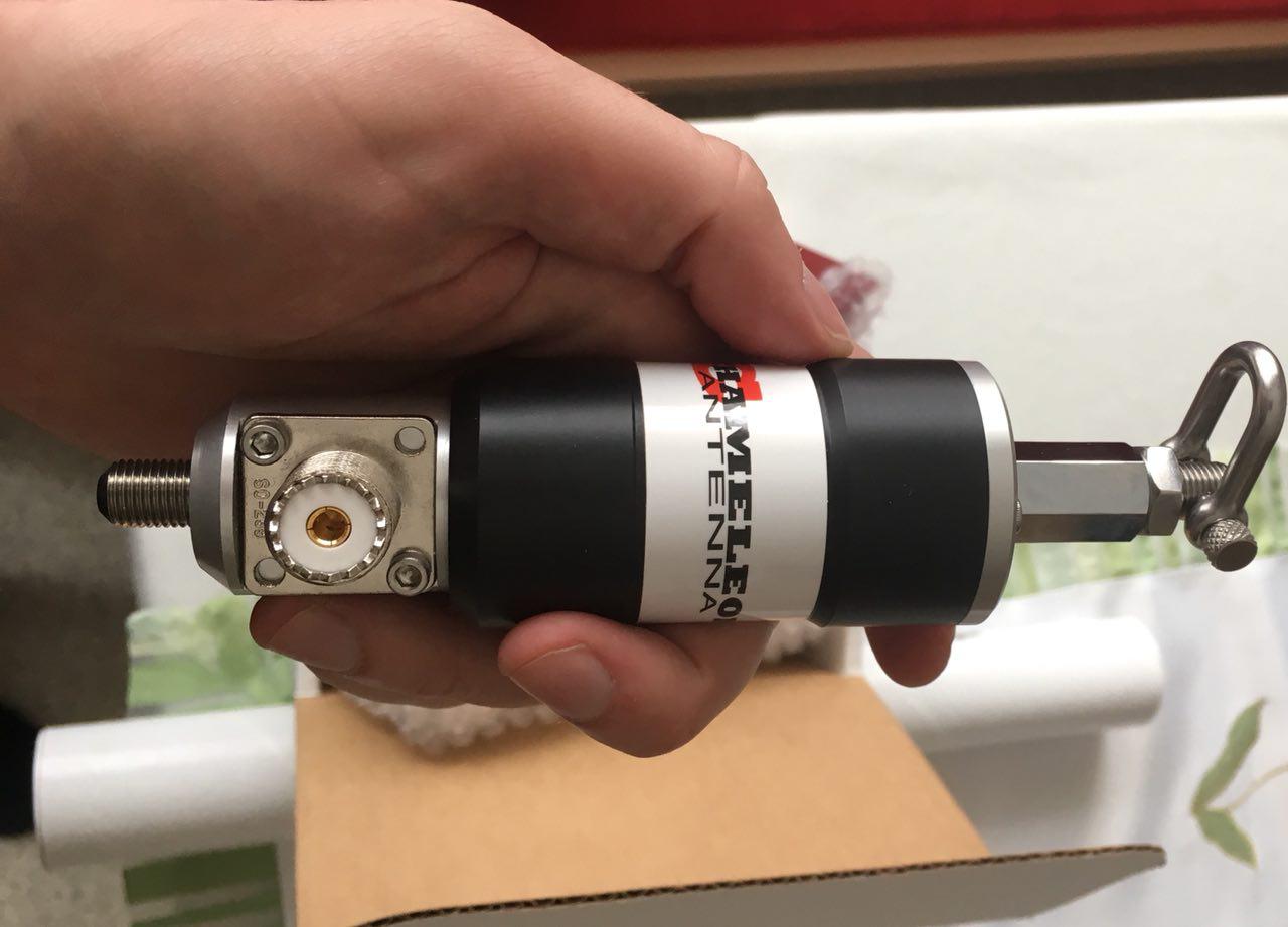

2. Антенна chameleon antenna hybrid micro с "родным" излучателем системы провод длиной ~18,3 метра (60 футов), фирменный шип для крепления в почву

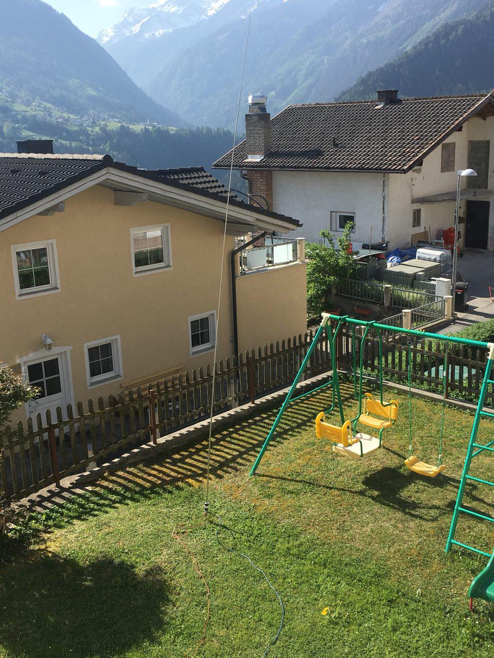

Из имеющегося набора запчастей для антенн по очереди было сделано несколько конфигураций: резонансный диполь и inv V на
балуне 1:1, наклонный луч и горизонтальный NVIS на фирменном трансформаторе CHA Hybrid micro и вертикал с противовесами с
запиткой так же через вышеупомянутый трансформатор. Условия конкретного места (площадь участка, места для подвеса, места
для крепления плеч антенны) и простое сравнение привели к следующему результату: наиболее эффективным оказался наклонный
луч с запиткой у поверхности земли, и 1/4 волновой штырь с противовесами - с попытками сформировать ДН вдоль долины,
чтобы не тратить большую часть сигнала на нагрев земного рельефа. Обычный диполь получалось подвесить лишь так, что петли
8ки его ДН были направлены в склоны гор и здания, поэтому эффективность была не очень, в результате чего он был разобран на противовесы. Сравнение проводилось путём переключения коаксиального кабеля и прослушивания эфираю. К счастью, постоянно работающие станции RP73** были очень удобными для такого рода тестов. Тут хочется отдать должное коллегам, со всеми станциями, посвящёнными Дню Победы, сработать удалось исключительно на 59/59. Ссылка на небольшой пример с RP73TG https://www.youtube.com/watch?v=VPO6ro34xSs Передатчик работал на 50-75 Вт. Естественно, удалось немного поработать на УКВ, но руки не дошли до расшифровок и занесения журнала. Как промежуточный итог: во всех случаях мне говорили, что впервые слышат российский позывной на УКВ, пусть даже и с местным префиксом. В очередной раз восхитился тем, какой простор для работы простой техникой и малыми мощностями на укв даёт высота. С высоты 2 и более километров связи на 100+ км это скорее норма, чем исключение. На репитерах, в основном, тихо, но на CQ народ отзывается, особенно в нерабочее время. Пообщавшись немного с местными радиолюбителями понял, что тема цифровой связи достаточно популярна, стараются разворачивать репитеры DMR, DStar, C4FM с линками друг на друга.

Комментарий к файлу: Трансформатор 4:1 CHA Hybrid micro

Комментарий к файлу: Процесс подбора конфигурации антенны (не окончательный вариант, точка крепления к земле была перенесена и излучатель заменён на наклонный луч)
