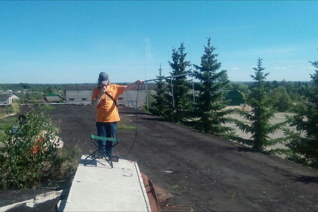

К моменту моего приезда все уже собрались. Выгрузившись из поезда в 11 утра, сфоткал на прощание РА2, и мы пошли на первую точку в нашем маршруте - Михаил предложил поработать на УКВ с крыши брошенного корпуса местного агропредприятия, на котором он работал в радиомастерской. Здание трёхэтажное, с плоской крышей - всё хорошо. Но к УКВ готовы были не все. Михаил не успел доделать Ягу, у меня с Андреем были только портативки с хвостами, и только Женя подошёл к делу серьёзно - внезапно появилась трёхэлементная Яга и Motorola GM-360. Но начать решили с КВ.

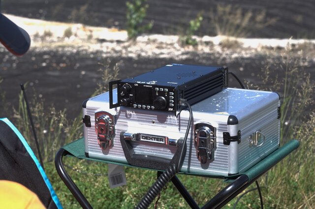

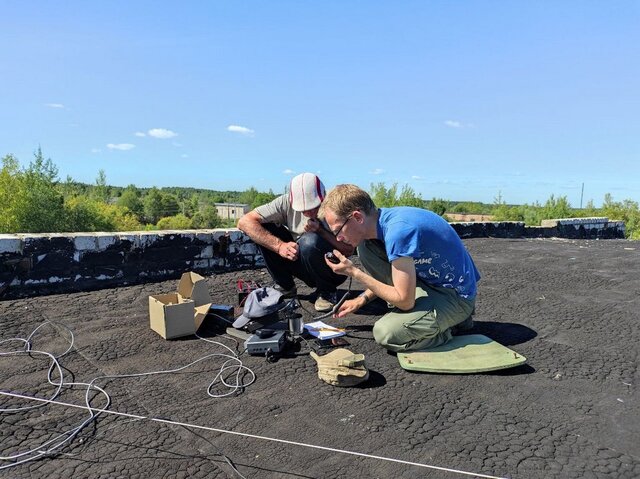

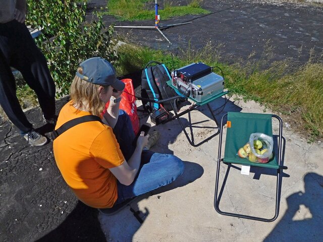

Быстрее всех развернулся Женя R1WBO - антенна от радиостанции Актиния и продуманный кейс для Xiegu G90 позволили ему неторопясь выйти в эфир уже за 5 минут. Пока Андрей натягивал эндфид, подвязывая снизу за дерево 40-метровый луч из полёвки, и подгоняя его по длине.
2.JPG [ 305.97 Кб | Просмотров: 8547 ]
Комментарий к файлу: R1WBO в эфире

Комментарий к файлу: Xiegu G90 и кейс для него

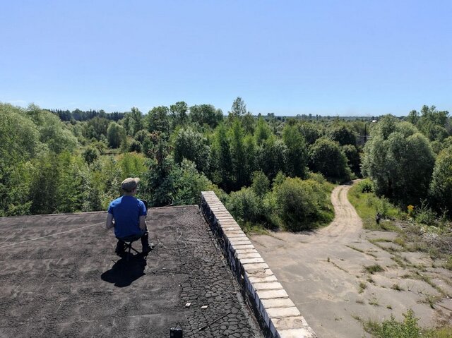

Работа на КВ омрачилась высоким уровнем помех - даже на 20-ке уровень был 5-7 баллов. Тем не менее, почти все сработали на 40-ке - на 7175 дежурил UA3AHM и были полевые станции. На КВ работали с G90 и MiniSW-2013
6.jpg [ 193.79 Кб | Просмотров: 8547 ]
На УКВ дозваться никого не удалось - всё-таки, разгар дня, утреннее тропо уже кончилось.

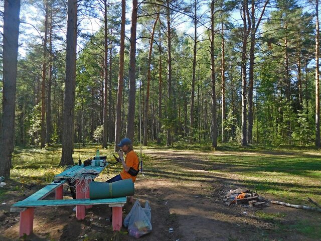

Закупившись вкусняшками, поехали в Каменку. Поставив машину на въезде, прошлись пешком, оценив возможность постановки лагеря. Стоянок не много, но как раз к нашему приезду одна освободилась. Стоянки хорошо расположены - отдыхающие не видят, и почти не слышат друг друга.
Выгрузились, Женя показал мастер-класс по разворачиванию за 3 минуты, а Андрей покормил муравьёв, пока закидывал конец эндфида.
Комментарий к файлу: Смена позиции - окрестности деревни Новая Каменка

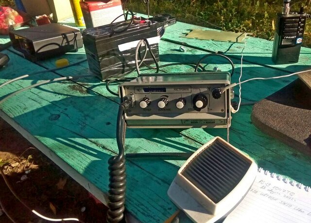

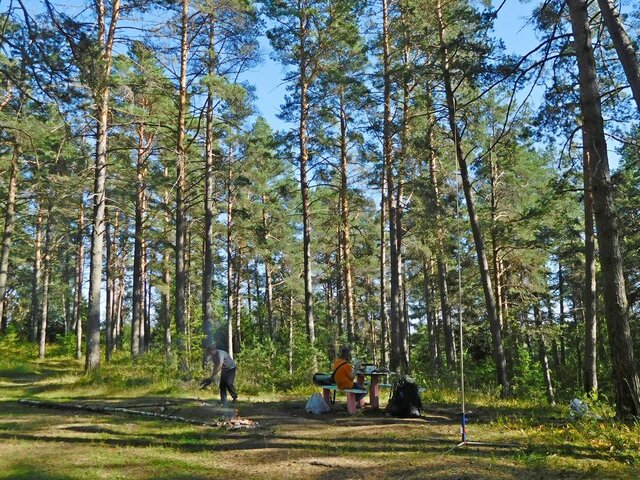

Используя антенну R1WBO как удочку, закинули штатную верёвку Карата на сосну. На неё я планировал работать на 40 и 20 с Карата, т.к. трансформатор 1:49 от эндфида вот уже месяц не могу оформить в приличный корпус и сделать нормальные клеммы.
10.JPG [ 316.44 Кб | Просмотров: 8540 ]
Эндфид расположили, закинув один конец на сосну, находящуюся на спуске с горки, закинув на высоту около 8 метров, а второй конец - на высоте около 5-6 метров непосредственно у столика. Сюда же спускался луч от Карата, закинутый на другую сосну на высоту около 7 метров. Противовес Карата расположился на высоте 1 метр.
Рабочее место подготовлено - зовём Михаила WBH на двойке. Сначала у меня были сомнения, что удастся докричаться с Гранита и 40-сантиметрового Ретевиса - но связь удалась.
Комментарий к файлу: Радиостанция Карат-2Н
12.jpg [ 159.94 Кб | Просмотров: 8540 ]

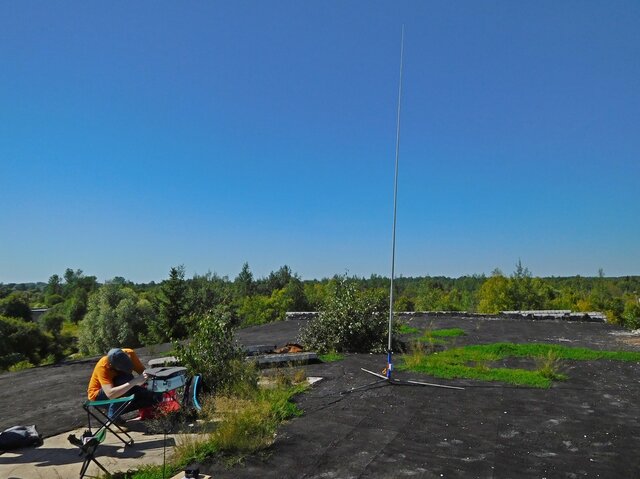

Комментарий к файлу: R1WBO зовёт на УКВ с крыши в Порхове
11.jpg [ 120.85 Кб | Просмотров: 8540 ]
