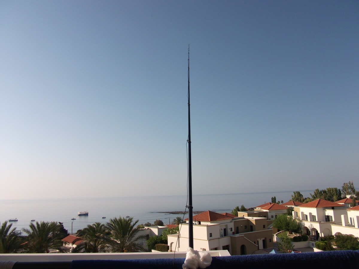

Тем не менее второй год беру с собой трансивер для работы на КВ, на УКВ есть один двоечный репитер SV5A, стоит высоко слышно везде и пользуют его все кому не лень: таксисты, автобусники, экспедиторы и т. д., APRS на Родосе нет. В прошлый сезон брал FT-817, в этот взял IC-7000 с блоком питания ХВ-30. На всякий случай взял автопровода для «прикуривания» лелея мечту поработать в горах, запитываясь от автомобиля, но не довелось. От антенны SD330 (автомобильная с моторчиком, на магнитном креплении) отказался в последний момент, излучатель 1,2 м не помещался в чемодан, магнит прилично весил а вид толстого полуметрового цилиндра с мотором мог вызвать ненужное любопытство на контроле в аэропорту. Вместо этого поехала шестиметровая телескопическая удочка из карбона (именно!) длинной 68 см в сложенном состоянии, балун от MFJ-2980 и моток полевки.

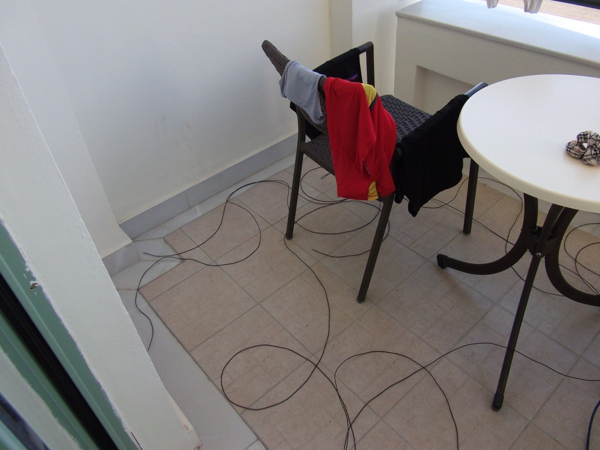

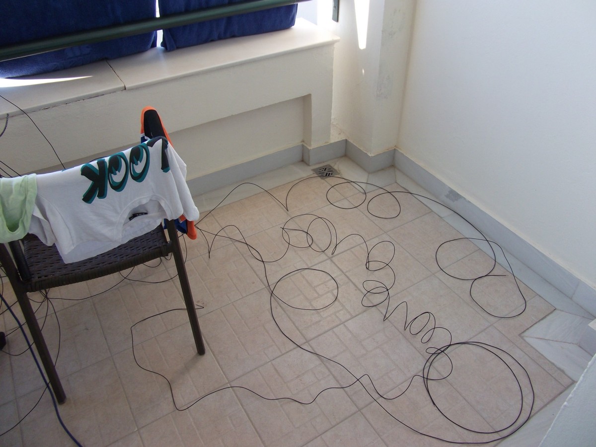

Излучатель (полевка) 6 метров, два противовеса по 6м, два по 10м и по одному 5м, 3,5м, 2,5м. На 40-ке КСВ лучше чем 1,8 получить не удалось. На 14-ти КСВ 1,05 в полосе 150 кГц, на 18-ти 1,1, на 15-ти 1,1, на 10-ке 1,2 (в начале диапазона). Хотя антенна строилась неплохо везде, основным был выбран диапазон 14 мГц исходя из общего уровня QRN и QRM, отель это источник постоянных помех (лампы ДРЛ, кондиционеры и т. д.). Плюс освещение дороги, магазины, лавки. Часто на 20-ке помеха доходила до 5-ти по S-метру поэтому работал по 30-50 минут в день, выбирая «тихие (2-3балла!)» промежутки.

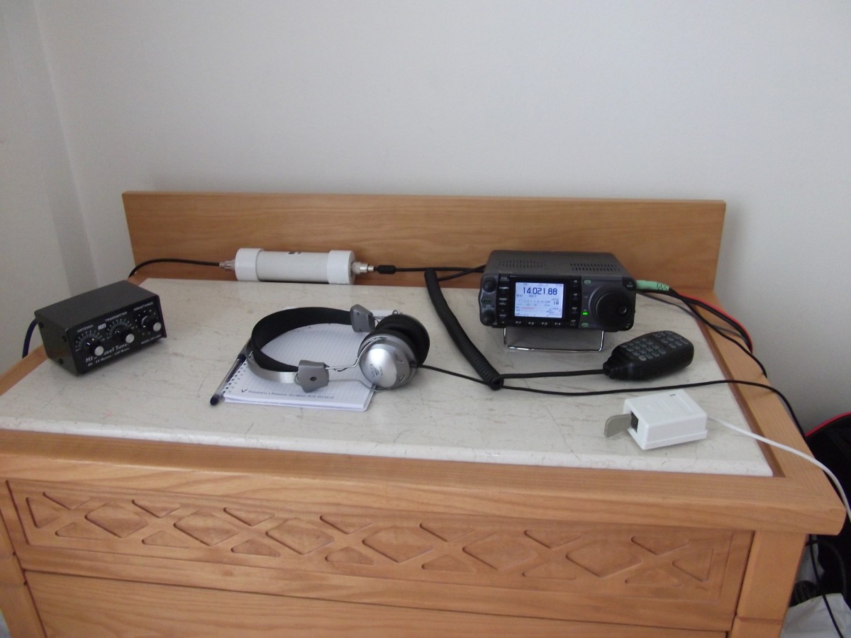

Немного об аппаратуре. Работать на IC-7000 понравилось. Покупал его для экспериментов (переделывал для 70 мГц), теперь буду использовать для мобильной работы на КВ. Не подвел ни разу, хотя сперва работал с балкона, а это +45 С в тени. Максимум 100 ватт, яркий дисплей, часы, встроенный КСВ метр и телеграфный ключ с памятью. Фильтры тоже на высоте, не для тестов конечно, но быстрая перестройка это то,что нужно. Морда съемная, тушку можно везти в багаже не опасаясь за ручки, дисплей и другие нежные части. Совместно с антенной использовал тюнер MFJ-902. Хороший, маленький, НО — без прибора. Встроенный КСВ метр IC-7000 имеет большую крутизну, КСВ после 5 уже уходит в бесконечность и можно долго крутить ручки ловя резонанс. При настройке ориентировался по минимуму ALC и только затем по минимуму КСВ.

1.Шек радиостанции SV5/RD1AP. Блок питания на соседнем столике.

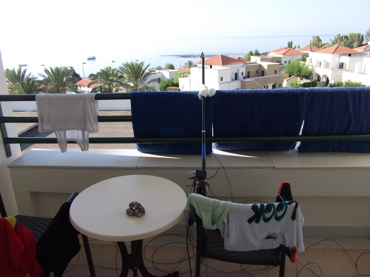

2.Антенна в сложенном состоянии.
3.Противовесы.
4.Противовесы.

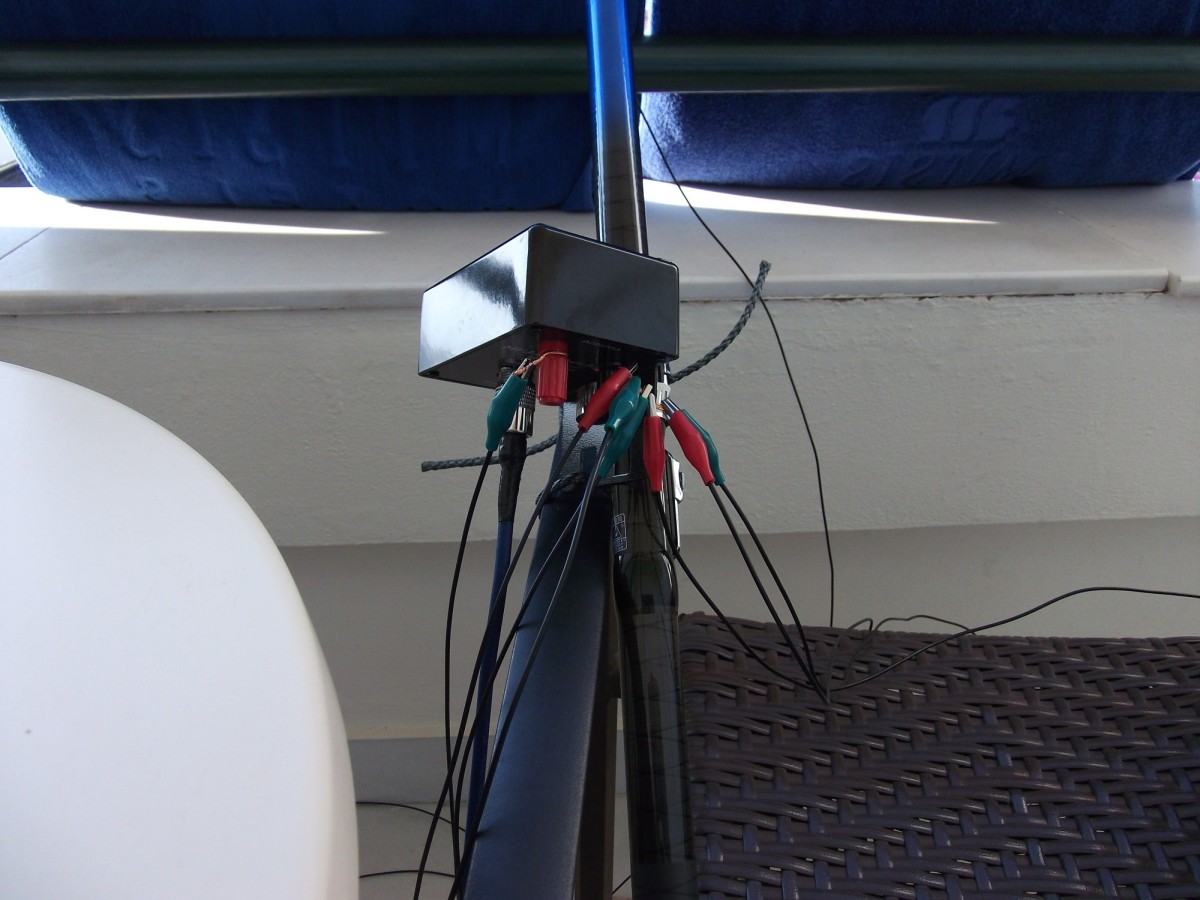

5.Балун с кабелем, излучателем и противовесами. Полевка плюс «крокодилы».
6.Антенна в выдвинутом состоянии. Раннее утро все еще спят.

фото 1

Противовесы.

Противовесы.

Спасибо за репорт. Интересно, противовесы во время работы так под ногами и валялись?

Да, противовесы не крепил, так и валялись. Единственно уходил с балкона внутрь, т.к. +45С в тени не для меня. С балкона работал только первый день, а потом уже из номера, кабель позволял (5м).
