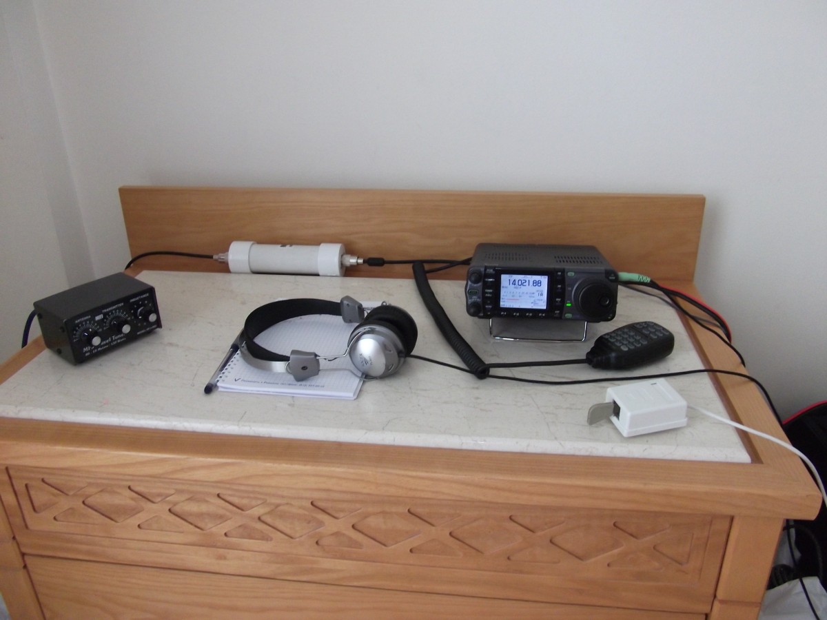

Немного об аппаратуре. Работать на IC-7000 понравилось. Покупал его для экспериментов (переделывал для 70 мГц), теперь буду использовать для мобильной работы на КВ. Не подвел ни разу, хотя сперва работал с балкона, а это +45 С в тени. Максимум 100 ватт, яркий дисплей, часы, встроенный КСВ метр и телеграфный ключ с памятью. Фильтры тоже на высоте, не для тестов конечно, но быстрая перестройка это то,что нужно. Морда съемная, тушку можно везти в багаже не опасаясь за ручки, дисплей и другие нежные части. Совместно с антенной использовал тюнер MFJ-902. Хороший, маленький, НО — без прибора. Встроенный КСВ метр IC-7000 имеет большую крутизну, КСВ после 5 уже уходит в бесконечность и можно долго крутить ручки ловя резонанс. При настройке ориентировался по минимуму ALC и только затем по минимуму КСВ.

1.Шек радиостанции SV5/RD1AP. Блок питания на соседнем столике.

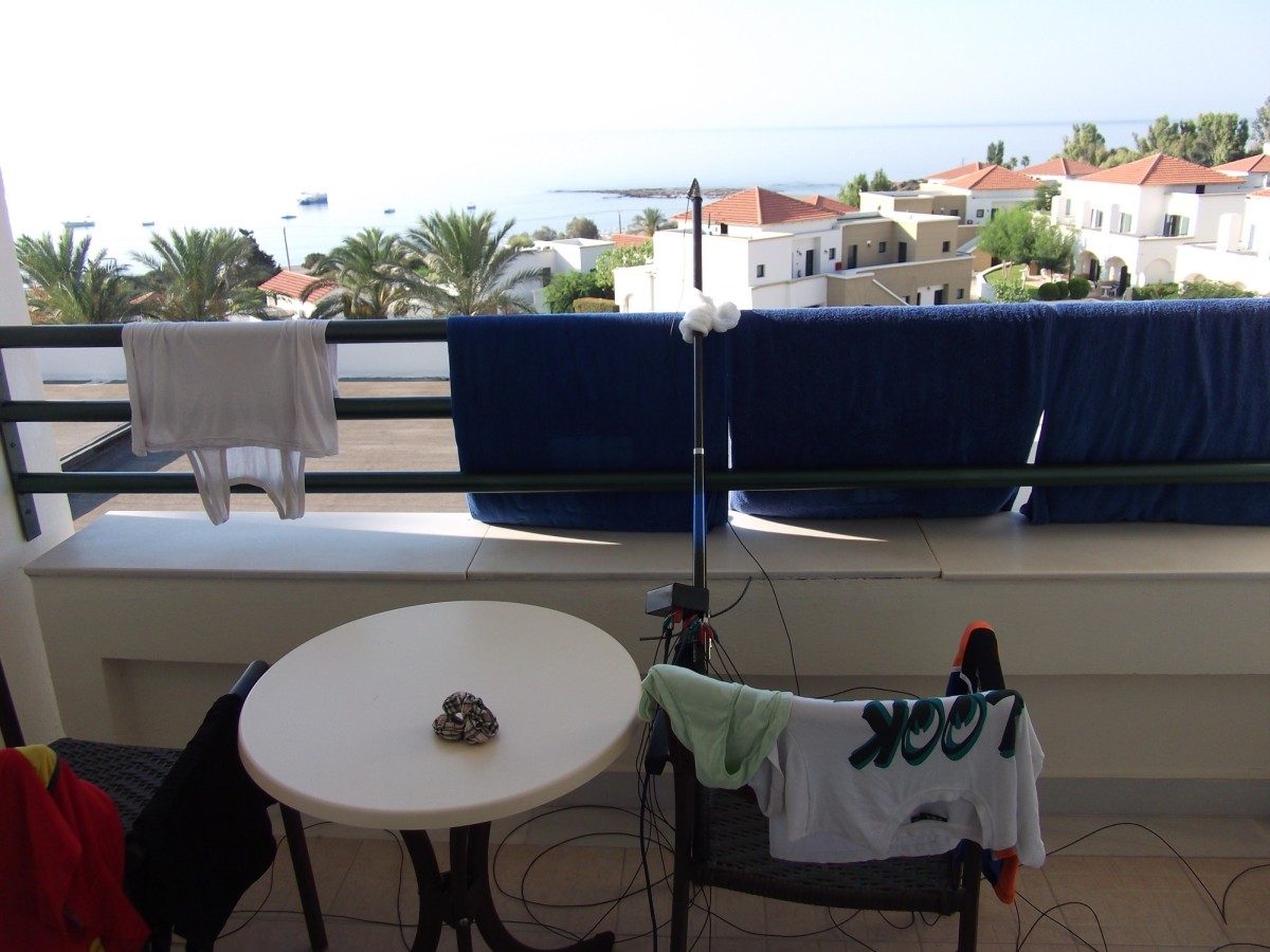

2.Антенна в сложенном состоянии.

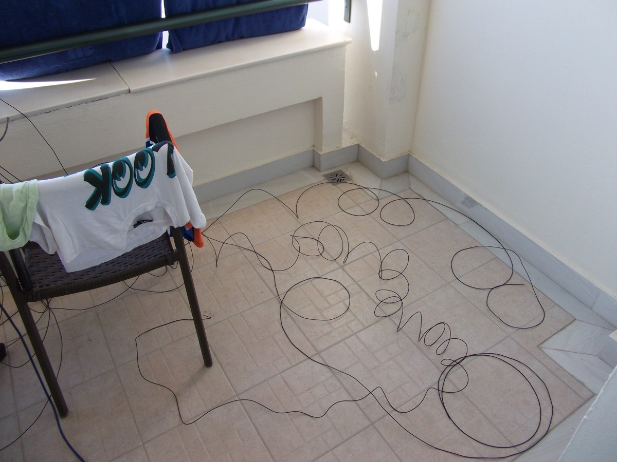

3.Противовесы.

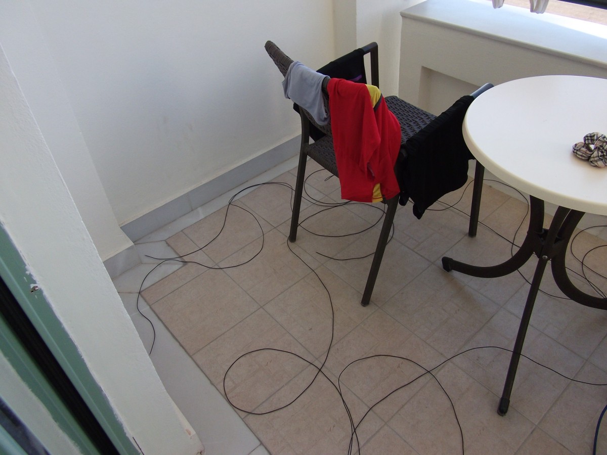

4.Противовесы.

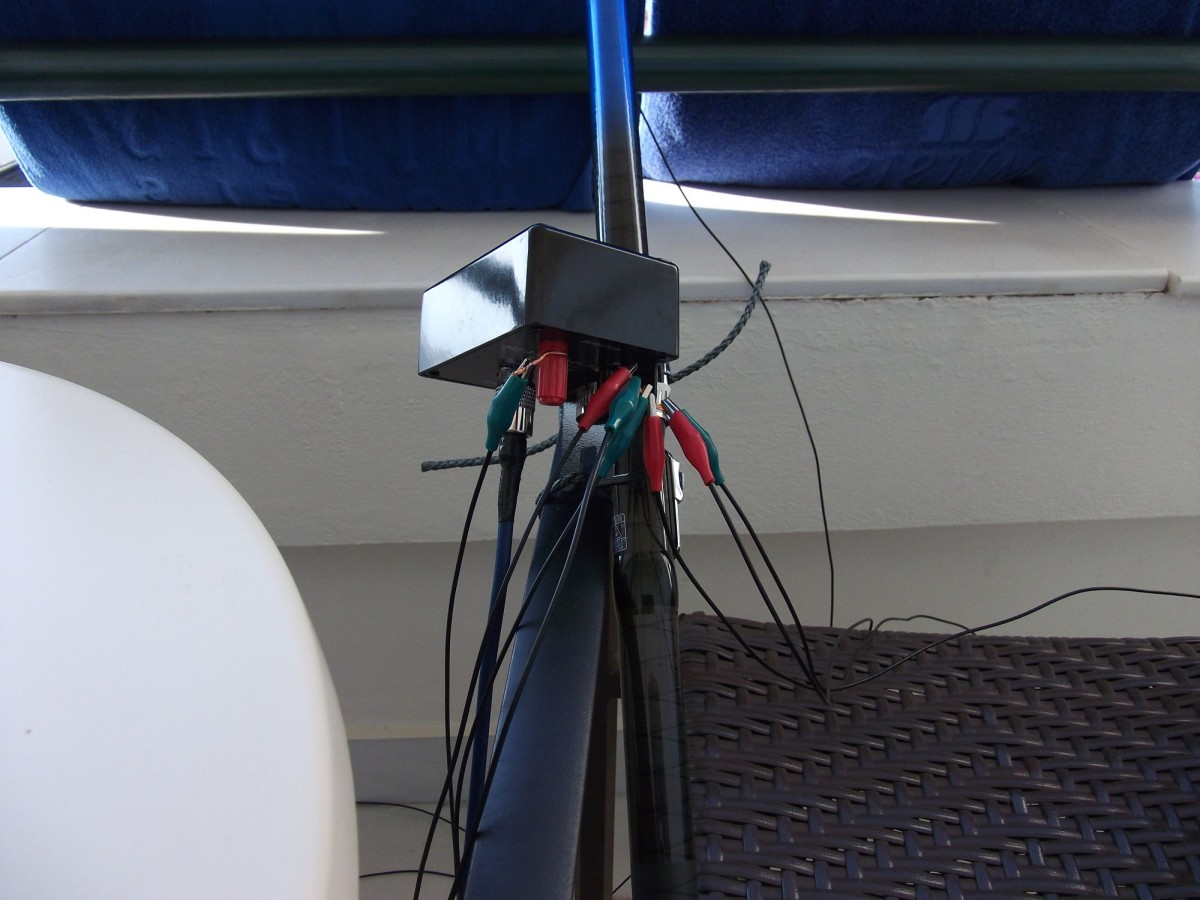

5.Балун с кабелем, излучателем и противовесами. Полевка плюс «крокодилы».

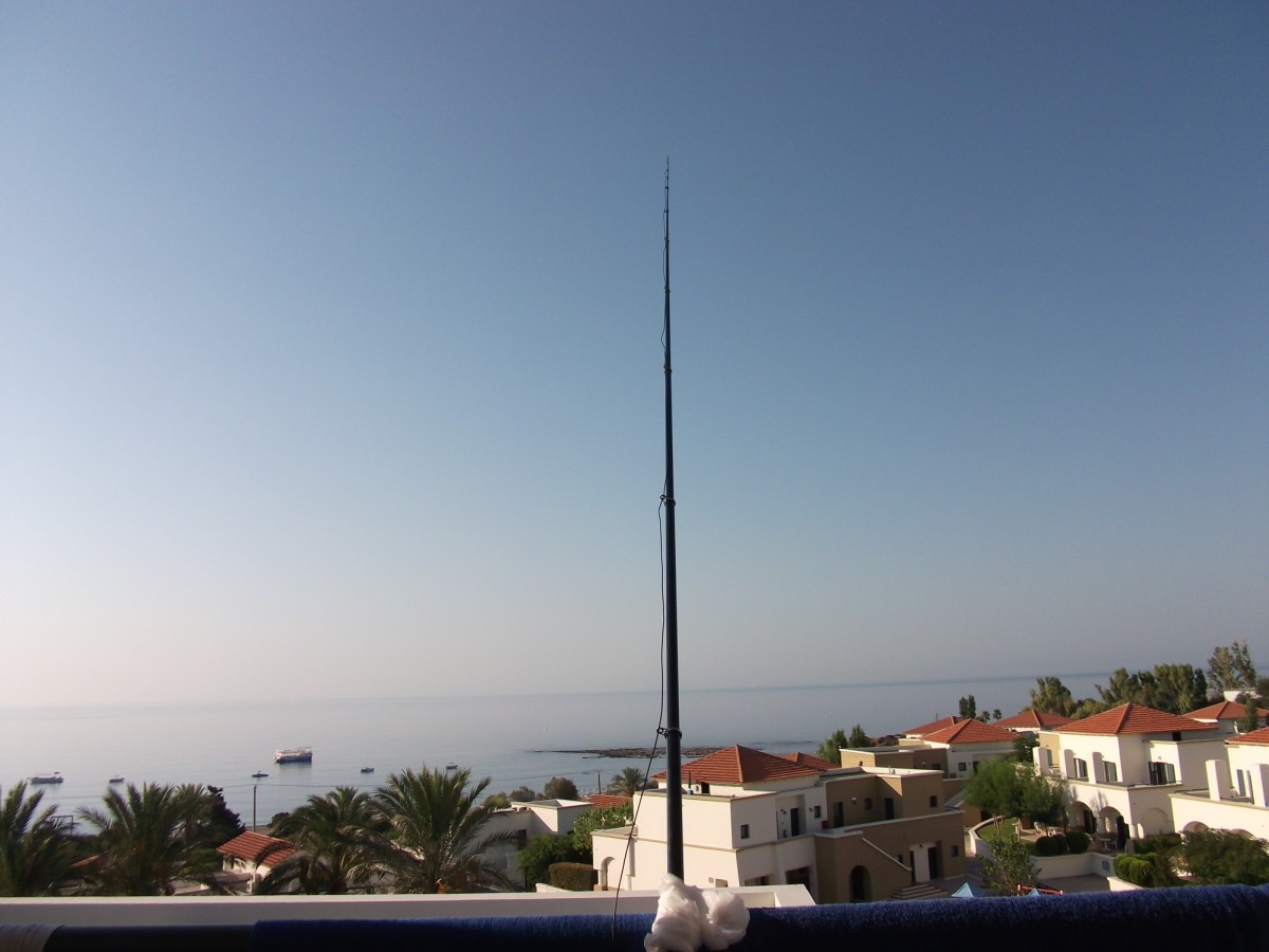

6.Антенна в выдвинутом состоянии. Раннее утро все еще спят.

Противовесы.

Противовесы.

Спасибо за репорт. Интересно, противовесы во время работы так под ногами и валялись?
 Заголовок сообщения: Re: краткий отчет sv5/rd1ap
СообщениеДобавлено: Ср 08 авг 2012 14:31
Сообщений: 1021
Да, противовесы не крепил, так и валялись. Единственно уходил с балкона внутрь, т.к. +45С в тени не для меня. С балкона работал только первый день, а потом уже из номера, кабель позволял (5м).
