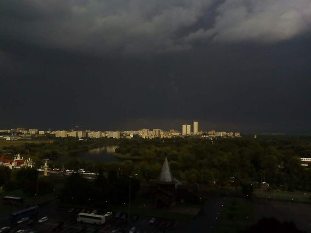

Радио на 500 молчит,. В-общем, съездил-посмотрел. На фото район Измайлово вдали. Прогуляться туда пешком сегодня от места съёмки и обратно.
Виден большой гостиничный комплекс (3 высотки рядом). ;)

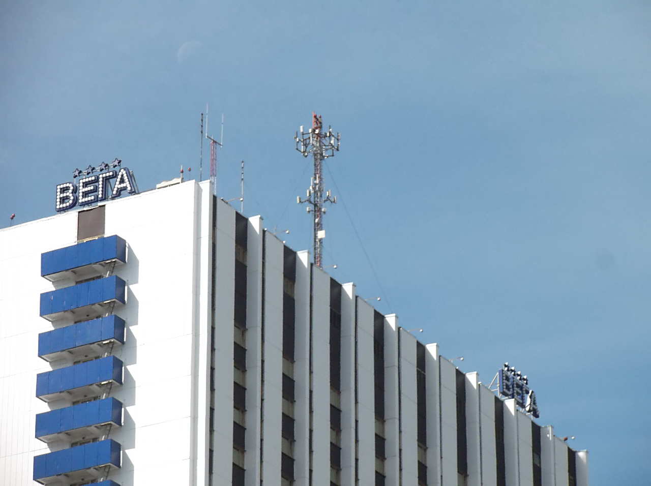

СообщениеДобавлено: Пн 06 авг 2018 14:19
Чего тут завидовать. "Накопил - купил" (c) знакомый байкер.
VEGA.JPG [ 63.78 Кб | Просмотров: 15092 ]

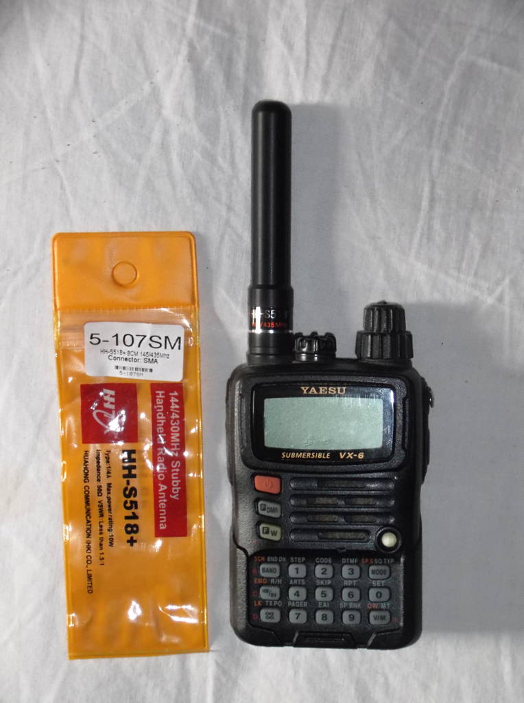

H518 + Yaesu VX-6r
H518+.JPG [ 85.74 Кб | Просмотров: 14847 ]

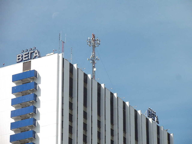

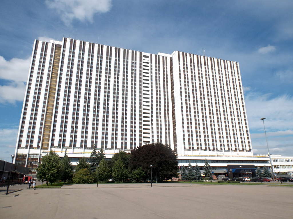

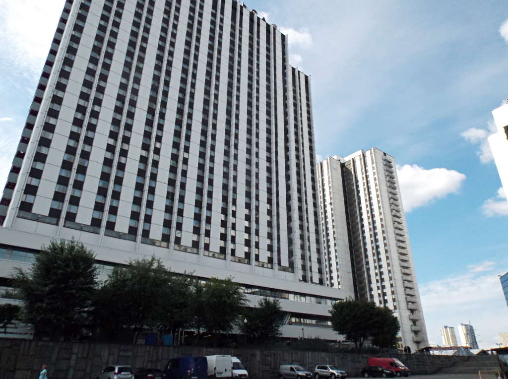

Альфа, Вега
альфа_вега.JPG [ 101.31 Кб | Просмотров: 14847 ]
Бетта-Гамма
дельта-гамма.JPG [ 110.51 Кб | Просмотров: 14847 ]

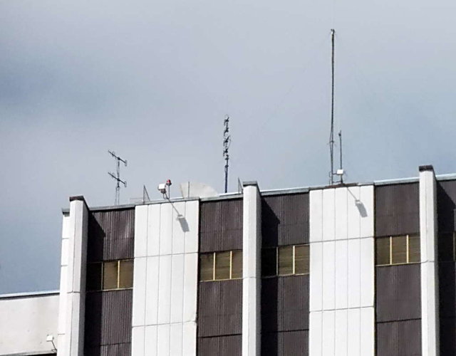

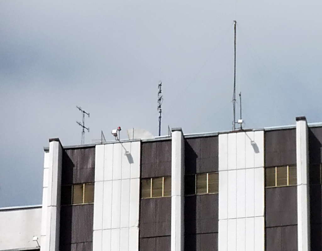

Служебные антенны на крыше
Комментарий к файлу: фото части антенн (все приводить не буду)
петли_штыри5f.JPG [ 50.07 Кб | Просмотров: 14847 ]

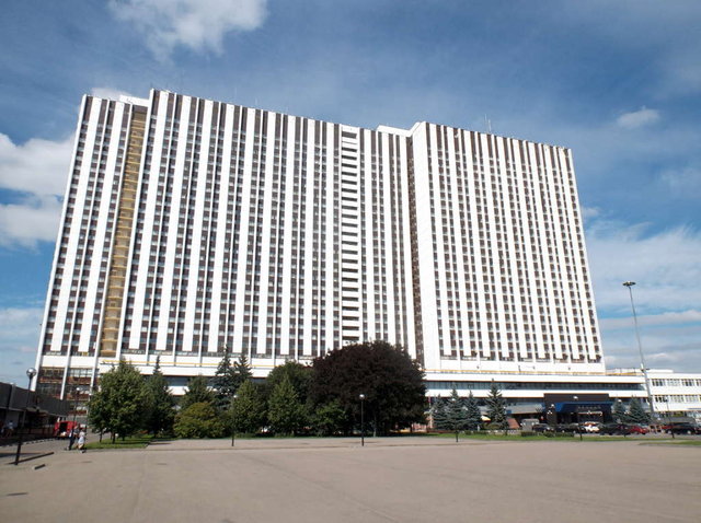

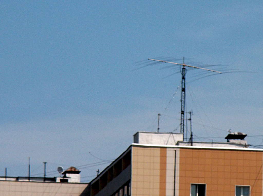

КВ яги в Измайлово
Комментарий к файлу: обещанная яги в Измайлово
кв_яги_в_змайлово.JPG [ 52.91 Кб | Просмотров: 14847 ]

Нашёл модель КВ яги: AD-3446 или http://ant-depot.ru/component/virtuemar ... 35-v2.html
По поводу отеля - правильно называется Гамма-Дельта. Вот и всё, что хотел сказать.
