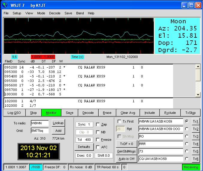

СообщениеДобавлено: Сб 02 ноя 2013 14:39
Сообщений: 498
Откуда: KO49TQ
RD1AS писал(а):
на слух в ЧМ ничего не было, чуть-чуть что-то модулировало.
nw 144.120 USB
Комментарий к файлу: 144_120
jt65b.JPG [ 88.86 Кб | Просмотров: 9566 ]
пока на 2-ке в этой моде больше никого не слышал.
