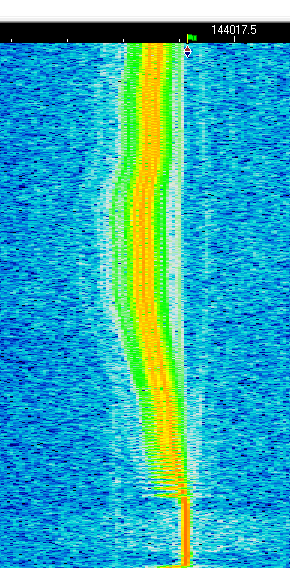

 Заголовок сообщения: 144.017 Что это?

Это со "свистка"?

Возможно что то локальное.
У меня чисто на этой частоте.

Это нормально, такая же штукенция и у меня наблюдается на двух трансиверах, я думаю от какого ни будь устройства.

RA1AC писал(а):
Это со "свистка"?
Так и есть! Опорник. Изменяется когда палец подвожу к контактам кварца.

Опорник не при чем.
Своими пальчиками ты изменяешь частоту приема.

ua1amo писал(а):
Опорник не при чем.
Причём тут приём если я изменяю ёмкость у кварца на звуковой карте?

Свою мысль нужно излогать конкретно.
Сейчас кварци стоят и в бетономешалках.
Виноват. Жаргонизмы перенасытили нашу жизнь.
В данном случае "свисток"(USB устройство) - звуковая карта. https://lh6.googleusercontent.com/-PRL50BkZK_g/UvdEN7z8kbI/AAAAAAAADZ0/LIF7dfF7OBA/w1503-h791-no/2014209130015-1.jpg
