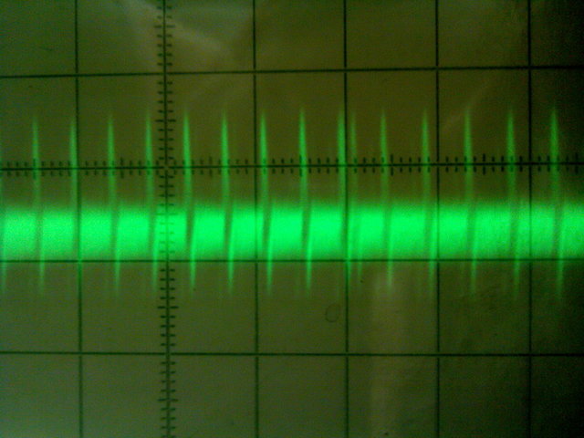

С моего QTH сложно слушать Шведов и Финов на двойке (на всём диапазоне).
Начиная с азимута 265 до 300, начинается грязь. Такая как если повернутся на телебашню. Я понимаю что нет возможности ее убрать, мне интересна сама предчина этой каки в эфире. В файле поворот антенны от 265 до 300 градусов.
Есть мысли?

Это Вова ЛЭП трещит, коих в том направлении аж три штуки. У меня на работе тоже это мешает релейке работать устойчиво.

Юра, посмотрел на спутниковые карты, да там ЛЭПина на всём азимуте 260-310.
Но есть одно но ! Иногда включаешь трансивер и на двойке всё тихо как в деревне... Маяк который на вложеном файле (OH2VHF) слышен очень чисто.

Послушай в воскресение, иногда пропадает. На релейке (на осцилографе) хорошо помеху видно. Визуально похожа на несучку. Попробую сфоткать и выложу тут.

ЛЭП широко используется для передачи данных и высокочастотной передачи. Есть такие типы аппаратуры как АВК-1, АВК-2, ЛИНИЯ-17,18, PLC-42 и так далее. Вроде есть аппаратура для передачи по ЛЭП данных которая работает от 2 до 40 МГц, но такую не встречал). У нас я хорошо принимаю сигналы на 139.1кГц, вроде как от ЛЭП, хотя могу и ошибаться. Поэтому появление помехи и ее исчезновение может сопровождаться передачей по ЛЭП.

Помеха выглядит вот так, причём постоянная. В прошлом году и ранее помехи не было.
