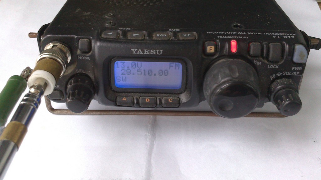

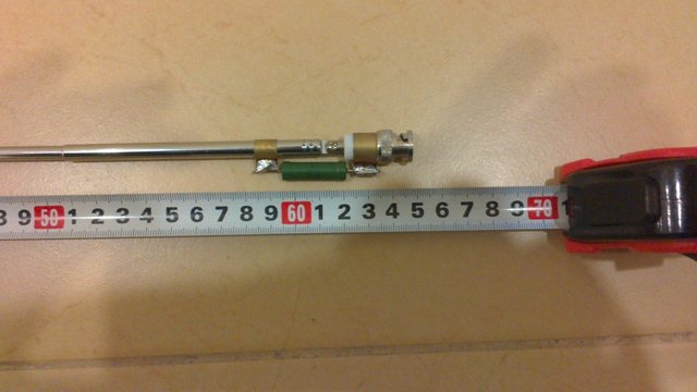

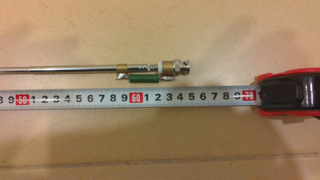

Для тех кто мониторит частоты маршрутных такси, думаю будет полезна антенна, широкополосная, которая позволяет не только принимать сигналы в КВ диапазоне, но и передовать. Антенна представляет из себя телескопическую антенну длинной 60 см нагруженную сопротивлением 51 ом. Конструкция понятна из фото. КСВ во сем КВ и УКВ диапазонах близко к единице.
У меня более компактно эквивалент на 50 Ом самодельный, как на RO1A 8) На передачу станцию открывает в салоне. И слышно порой не только передачи водителя, но и проезжающих мимо маршрутчиков, ну если очень близко.
