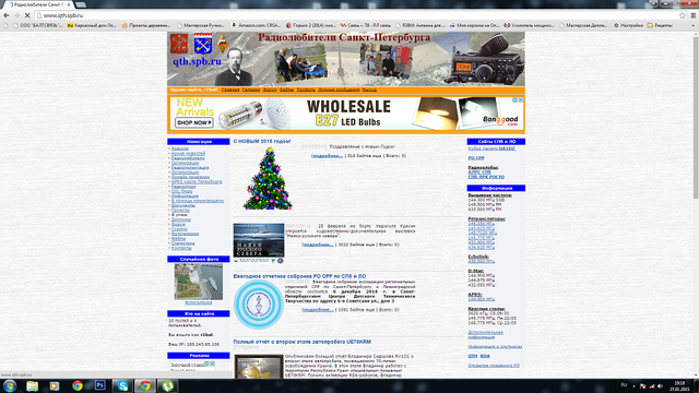

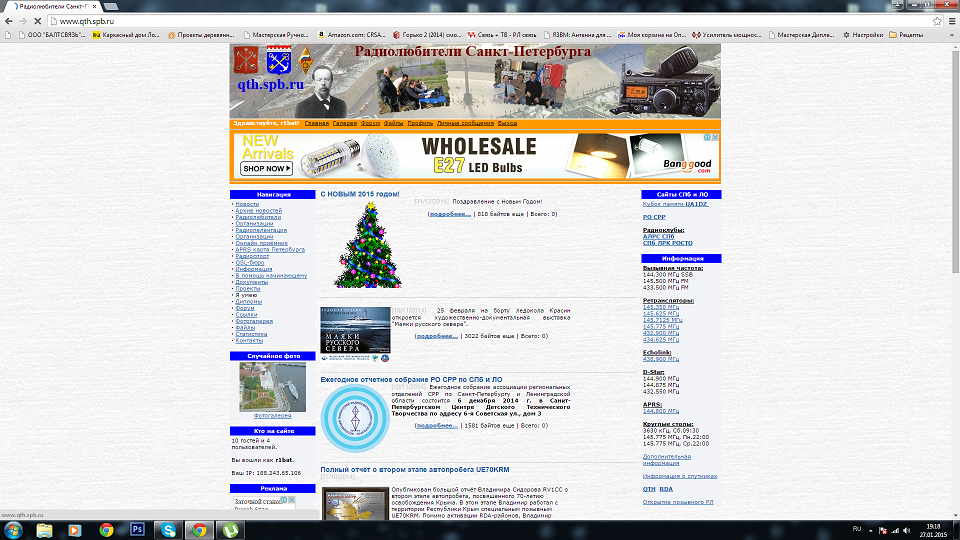

И тут же мне предлагают купить светодиодные лампочки :D :D :D
Безымянный.png [ 500.93 Кб | Просмотров: 14491 ]
 Заголовок сообщения: Re: Для нас пришла большая беда ... Светодиодные лампы
СообщениеДобавлено: Вт 27 янв 2015 21:43
Володя, а зачем ты их искал до этого момента? :lol:
СообщениеДобавлено: Вт 27 янв 2015 22:06
Сообщений: 7603
Реклама контекстная в том числе. Прекращаем оффтопик разводить. ;)
