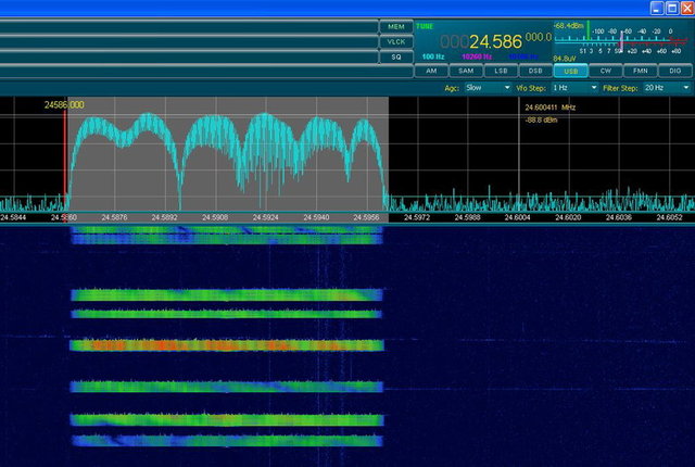

Кажется помеха на 21 мГц в 10:00 резко перескачила на 21,310 мГц
@"Чудны твои дела!"
 Заголовок сообщения: Re: Широкополосная помеха на 28МГц
СообщениеДобавлено: Вс 10 мар 2013 10:50
Сообщений: 2736
Помеха на 21 мГц незаметно перескочила на 20,900 мГц и просуществовала там ровно до 10:50 МСК.
После некоторого поиска по диапазону обнаружил что то похожее на 22,450 мГц.
Но была ли она раньше до этого времени, я не обратил внимание.
Простояла до 11:00 и перешла на 21,830

Ответ на dxfuncluster: RADAR RUSSIA,DXCC - UA1!

Мой интерес к анализу пропал,
но мое любопытство удовлетварено.
Спасибо.
А говорили утюг, компьютер, микроволновка.....!
Не факт. Есть и другие варианты.

А аудиозапись сделать? Чтоб быть уверенным что об одном и том-же говорим.
Cегодня 28.65о - полоса более 120 КГц, режим АМ -
Комментарий к файлу: 2865o_AM_ToDay
qrm_28646_am.mp3 [ 39.49 Кб | Просмотров: 10358 ]

RK1AQ писал(а):
...а выглядит она ..
.. по разному. Не факт, что это RADAR RUSSIA,DXCC - UA1!
OTF radars на шарике много.
Cегодня были поражены так же 24.59о, 21.37о, на 30-м постоянно.
Европа даёт пеленги на юг.
qrm_24585_usb.mp3 [ 15.45 Кб | Просмотров: 10312 ]

Вот и ответ на источник помехи:
