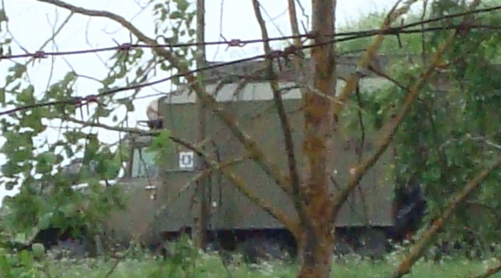

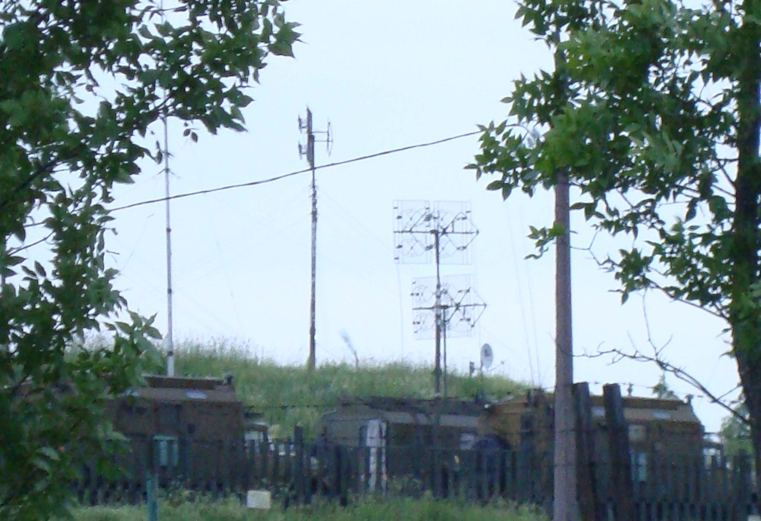

релейки:
qrmW145_6.jpg [ 277.86 Кб | Просмотров: 9431 ]
qrmW145_2.jpg [ 91.77 Кб | Просмотров: 9431 ]

Р-409, аппаратные, с Азурами. Судя по антеннам диаппазоны А и Б. Три развёрнуты для боловства. а та что левее, скорее всего в РРН работает.

Это точно не ВВ, нет Р-409х на вооружении .
Кстати, Р-409 имеет шифр "Днепр", это к слову о позывных. Совсем видимо с фантазией плохо :D
Там всё интересно. Релейки не подключены к аппаратуре уплотнения, в стволе просто ветер гоняют пустые каналы и операторы иногда голосом проводят проверки "как слышно". Так что тоже есть предположение, что учебка какая-то тренирует курсантов подобным образом.

Ствол релейный стоит постоянно? Обычно на ночь тренеровочные аппаратные выключают. По ТБ и ПБ обязан оператор находиться в аппаратной круглосуточно. И азимут хотелось бы уточнить, если они организовали РРН, то должен быть второй корреспондент. Саша говорит что помеха круглосуточная и отсюда соответствующие выводы. У меня на севере города не слышно. ствол нагружен 6-ти канальной П-330-6, а каналы пустые. Возможно используют коммутатор открытый, а это является нарушением 2-й категории.

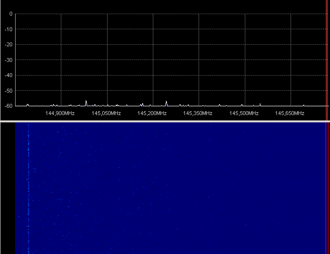

Сообщили что частоту освободили.
Коллеги, дайте подтверждение.
Сейчас не в городе, проверьте частоту 145.150 - 145.1625 МГц. Да и вообще диапазон 2м. Особенно Югозапад.
 Заголовок сообщения: Re: 144.975 NFM
СообщениеДобавлено: Вс 16 июн 2013 15:00
Сообщений: 7603
Юго-запад 14:55
145_band_160620131455.gif [ 25.47 Кб | Просмотров: 9266 ]
