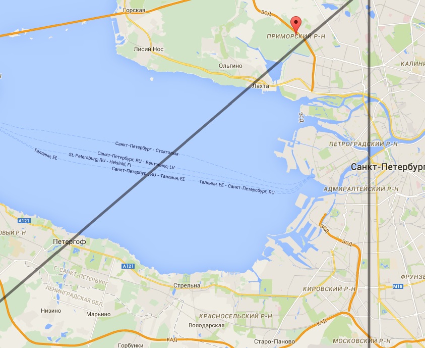

ts 2000 lna стоить. Азимут 180-230
 Заголовок сообщения: Re: 144.195-144.290 Гармоника РЕТРО FM
СообщениеДобавлено: Пн 30 мар 2015 18:12
R1BAT писал(а):
Азимут 180-230
144-88_2015.jpg [ 160.84 Кб | Просмотров: 16552 ]

не подтверждаю.
слушал сначала на FТ-857, затем на FТ-897, все чисто.
антена 8 эл.ВК, настроенная.
м.Дыбенко.

Не подтверждаю. Проверил на TS-2000 и IC-7100 на разные антенны.
Как вариант: бывает такое, что при включении рядом мощного передатчика на близкой к приемной частоте - на данной частоте может прослушиваться вообще что угодно в пределах пары десятков МГц. Наблюдал неоднократно и на разных аппаратах.

1-й ТВ канал: несущая частота изображения (постоянная) 49.75 МГц; по стандарту SECAM D/K частота звука на 6.5 МГц выше (49.75+6.5=56.25). На одном из нелинейных элементов (полупроводник) происходит сложение частот 88.00+56.25=144.225.
Вопрос лишь в том, где складываются частоты - на конструкциях самой телебашни, или на приёмной стороне.

Может что то на чердаке не так ? Тогда по чему азимутом можно отследить... Запись производилась на 180 градусах.
