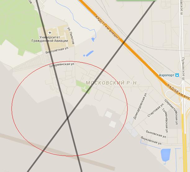

СообщениеДобавлено: Ср 22 июл 2015 15:20
азимут 217

А набираемый номер нельзя "снять" с эфира?
 Заголовок сообщения: Re: ! Радиотелефон 145.2375
СообщениеДобавлено: Ср 22 июл 2015 17:46
ничего не даст, там звонки "оператору".
да и метод у нас "пеленгация"

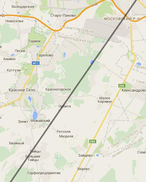

СообщениеДобавлено: Сб 25 июл 2015 02:34
ra1ajw
165 гр.
145.233-145.237 МГц = 145.235

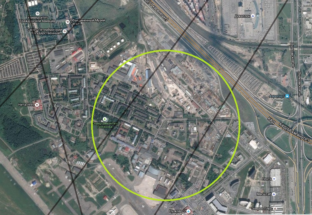

СообщениеДобавлено: Сб 25 июл 2015 02:41
Авиагородок.
1452375_2015-07-25.JPG [ 36.58 Кб | Просмотров: 15896 ]
Теперь выезд на место.

Сегодня вечером планируется охота.
Предварительные замеры показали:
