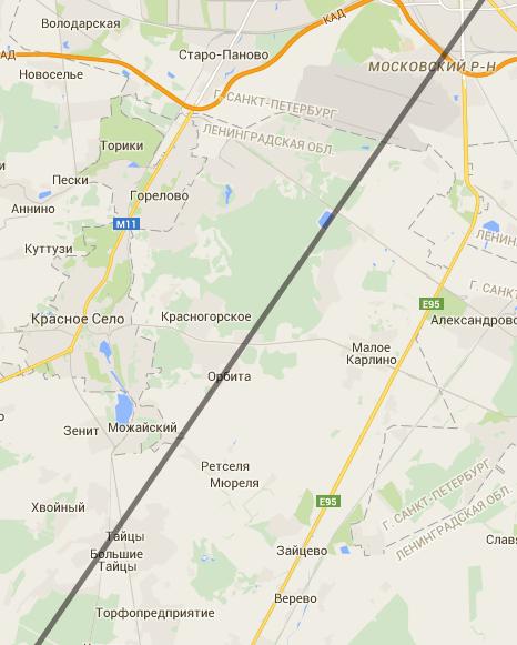

 Заголовок сообщения: Re: ! Радиотелефон 145.2375
СообщениеДобавлено: Ср 22 июл 2015 15:20
азимут 217
1452375_2015-07-22.JPG [ 39.47 Кб | Просмотров: 15973 ]

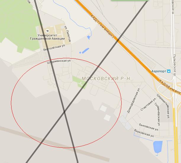

СообщениеДобавлено: Сб 25 июл 2015 02:34
ra1ajw
165 гр.
145.233-145.237 МГц = 145.235
СообщениеДобавлено: Сб 25 июл 2015 02:41
Авиагородок.
1452375_2015-07-25.JPG [ 36.58 Кб | Просмотров: 15748 ]
Теперь выезд на место.

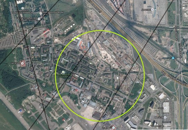

СообщениеДобавлено: Пн 27 июл 2015 12:43
Сегодня вечером планируется охота.
Предварительные замеры показали:
1452375_2015-07-26.jpg [ 366.99 Кб | Просмотров: 15661 ]
