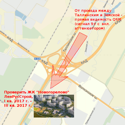

435.325 NFM - крановщик и стропальщик. Два корреспондента по именам - Лёха и Серега. :? Интенсивный радиообмен с перерывами. Субтон 127.3 задействован.
Слышно на Ю-З громко по Таллинскому ш. от КАД к Центру. Пеленги пока не брал.
 Заголовок сообщения: Re: 435.325 FM тон 127.3Гц - крановщики
СообщениеДобавлено: Чт 25 фев 2016 22:30
Сообщений: 4145
Взял хороший, однозначный пеленг. При включенном ATT на антенну "яги" cлышно с зашкалом.

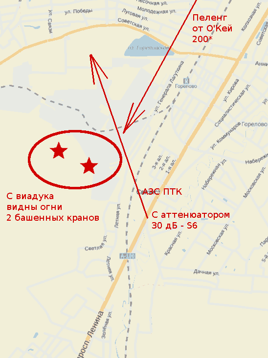

Частоту 435.325 слышно громко от ТЦ "ОКей", что справа на въезде в Горелово. Работают крановщики. Там же взял точный пеленг - 200 градусов, что точно параллельно Таллинскому шоссе на юг. Был в самом Красном Селе - слышно довольно слабо, 5 баллов с земли. На обратном пути, у виадука, где АЗС ПТК громко 9++. В машине на резинку 6 баллов. Оттуда взял пеленг через шоссе, т.е. ровно на Северо-Запад, на городок Горелово с аттенюатором 30 дБ. [b]Также, с виадука в Горелово видны 2 башни с огнями, похожие на краны. В эфире также звучало, что их 2. В само Горелово не поехал, т.к. надо менять дворники, плохо видно, очень плохая погода. Надеюсь, что с последним пеленгом, что на рисунке, не ошибся.
