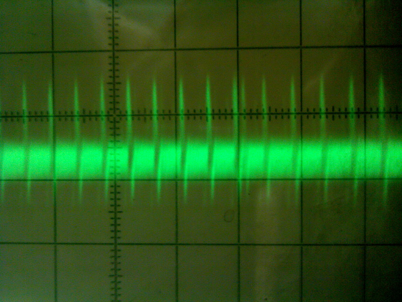

R1BAT писал(а):
Юра, посмотрел на спутниковые карты, да там ЛЭПина на всём азимуте 260-310.
Но есть одно но ! Иногда включаешь трансивер и на двойке всё тихо как в деревне... Маяк который на вложеном файле (OH2VHF) слышен очень чисто.
Послушай в воскресение, иногда пропадает. На релейке (на осцилографе) хорошо помеху видно. Визуально похожа на несучку. Попробую сфоткать и выложу тут.

СообщениеДобавлено: Пн 26 сен 2016 17:20
Помеха выглядит вот так, причём постоянная. В прошлом году и ранее помехи не было.
Фото-0061_измен.размер.jpg [ 167.01 Кб | Просмотров: 10630 ]
