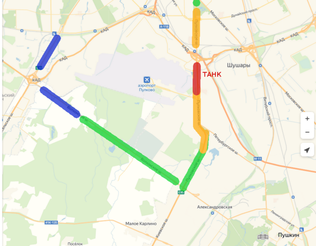

Приветствую! Понимаю, что вопрос не затрагивает радиочастотный ресурс радиолюбителей, но все же надеюсь на отклик. Уже больше месяца в 15 канале (дальнобой) 27.135 висит очень мощная помеха в виде зависшей на передачу радиостанции. Есть предположение что радиостанция эта с усилителем и базовой антенной. Помеха слышна по всему городу и области. Сам я нахожусь в Шушарах, но приходят рапорты о её приёме в районе Мурманского шоссе. Если у кого есть возможность покрутить антенну на 28 и примерно дать пеленг. А возможно поездить поискать. Я был бы по-человечески признателен. Дело не коммерческое. На голом энтузиазме!!! Спасибо!

СообщениеДобавлено: Сб 15 фев 2020 18:28

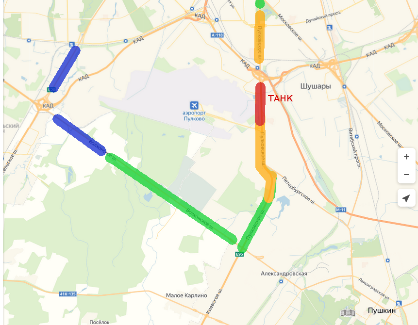

Вдоль Типанова и до Охты сигнал не принимается. Источник ИМХО не в городе.
Хорошо слышно несущую от Пулково-Vilage и далее к Волхонскому шоссе.
Самый сильный сигнал на горе у монумента Танк Т-34. Проверить Шушары.

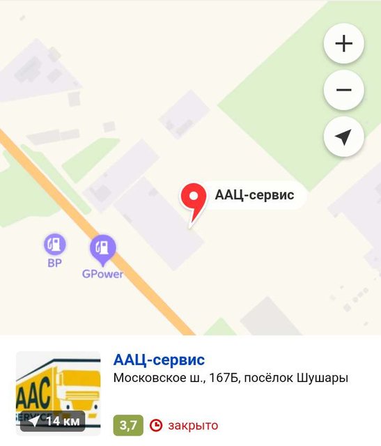

В Шушарах нет, а конце Витебского зашкал.
 Заголовок сообщения: Re: Помощь в локализации помехи на Си-Би
СообщениеДобавлено: Вс 16 фев 2020 18:50

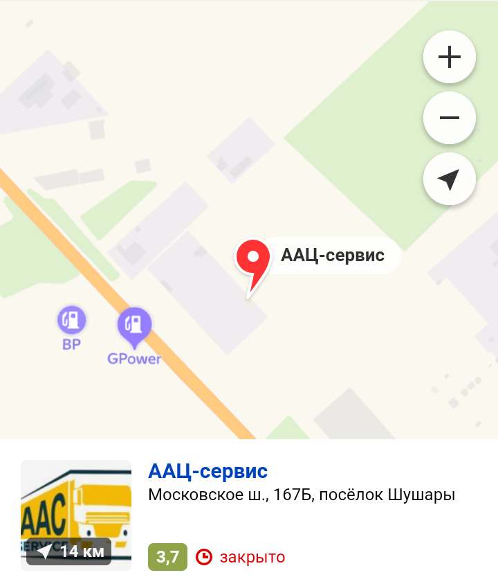

59.7766
30.4452
С аттенюатором зашкал.
Московское шоссе у заправки BP , ремонт AutoBull.
Реклама на международные перевозки 9446660

Владимир, большое вам спасибо за помощь. С владельцами связались, помеху убрали!!!
