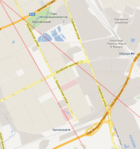

Стартовые пеленги.
Ближе к верхнему пеленгу.
Предположительно Дунайский, Софийская.
Не исключаю вероятность отражённого сигнала,
Портативки с земли.

Принимал на домашнем ЩТХ. Работают явно портативки, так что зона дислокации явно ближняя.

Андрей, ты на что мониторинг с записью ведёшь?

Ок. Завтра берём с поличным.
Спасибо Андрею.
Район подтвердился.

Проведен выезд на объект.
Выявлены радиостанции ICOM V85
Открытая частота, стояло С145.00
Мощность Hi
Со слов, настраивали сами.
Проведена разъяснительная работа.
Оставлены контакты, жду сегодня звонка от директора.
