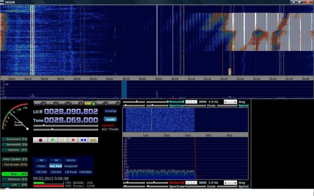

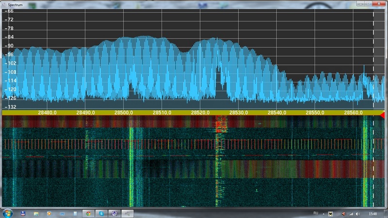

На пару-тройку секунд периодически включается сабж по всей десятке с уровнем +15. Центр где-то на 28500 и куча сплеттеров идет к основной помехе ниже и выше. Кто наблюдает?
 Заголовок сообщения: Re: Широкополосная помеха на 28МГц
СообщениеДобавлено: Пт 08 мар 2013 15:51
Больше 20кГц .
Безымянный.jpg [ 163.66 Кб | Просмотров: 18097 ]
Последний раз редактировалось RK1AQ Пт 01 ноя 2013 15:55, всего редактировалось 1 раз.

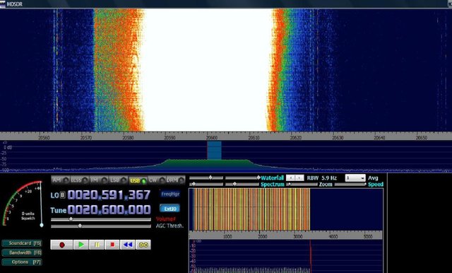

Вот на 21МГц чуча-мачуча.
Безымянный.jpg [ 126.41 Кб | Просмотров: 18085 ]

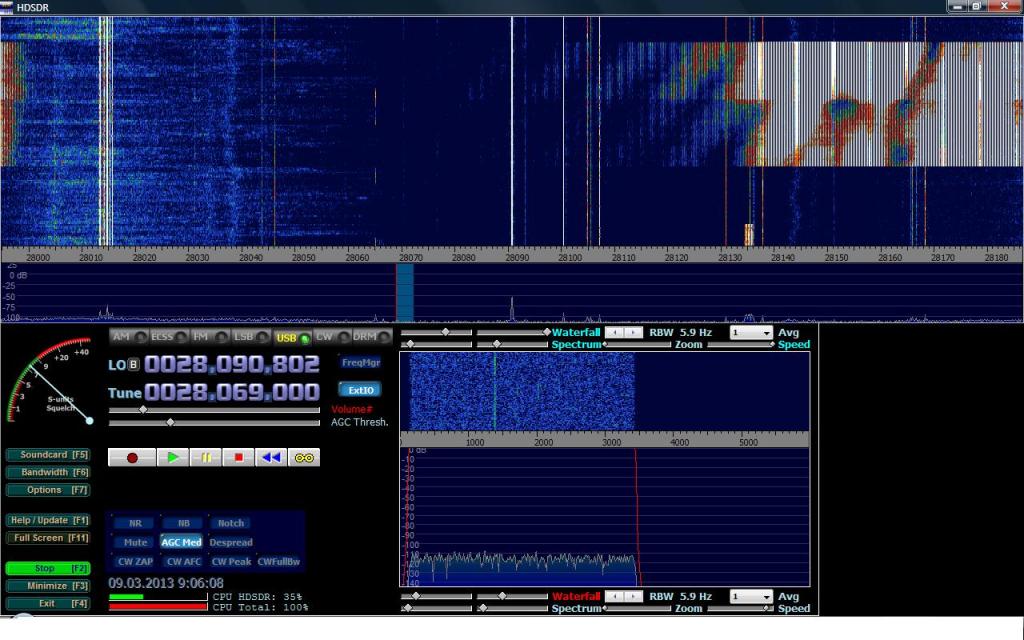

Сегодня утром наблюдал широкополосную помеху на 10 м диапазоне.
Возможно это то что наблюдали ранее.
На 28,135 мГц - (столбик)-пресловутые таксисты.
QRM10m.jpg [ 112.53 Кб | Просмотров: 17981 ]

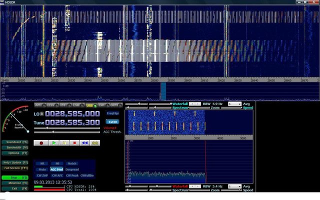

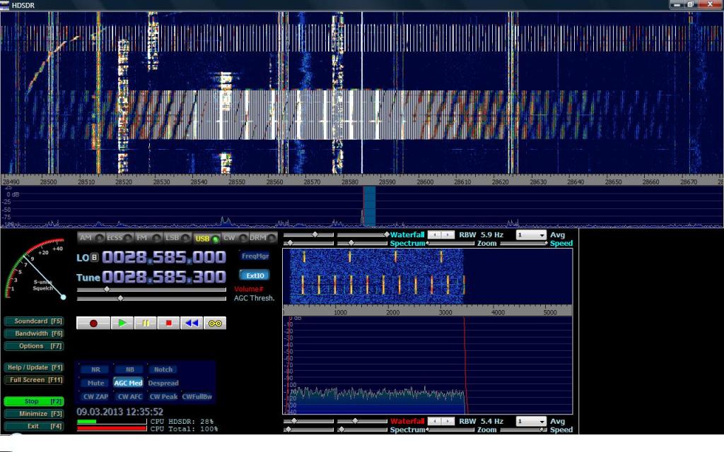

Помеха широкополосная и промодулирована двумя тонами.
Верхняя более низким, снизу тон выше.
Описание тона очень условное так как помеха состоит из разлиных гармонических составляющих.
Но это однозначно что то не локальное.
qrm.jpg [ 122.42 Кб | Просмотров: 17951 ]
ON LINE приемник сейчас установлен на помехи.

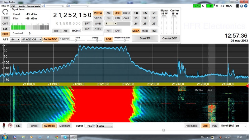

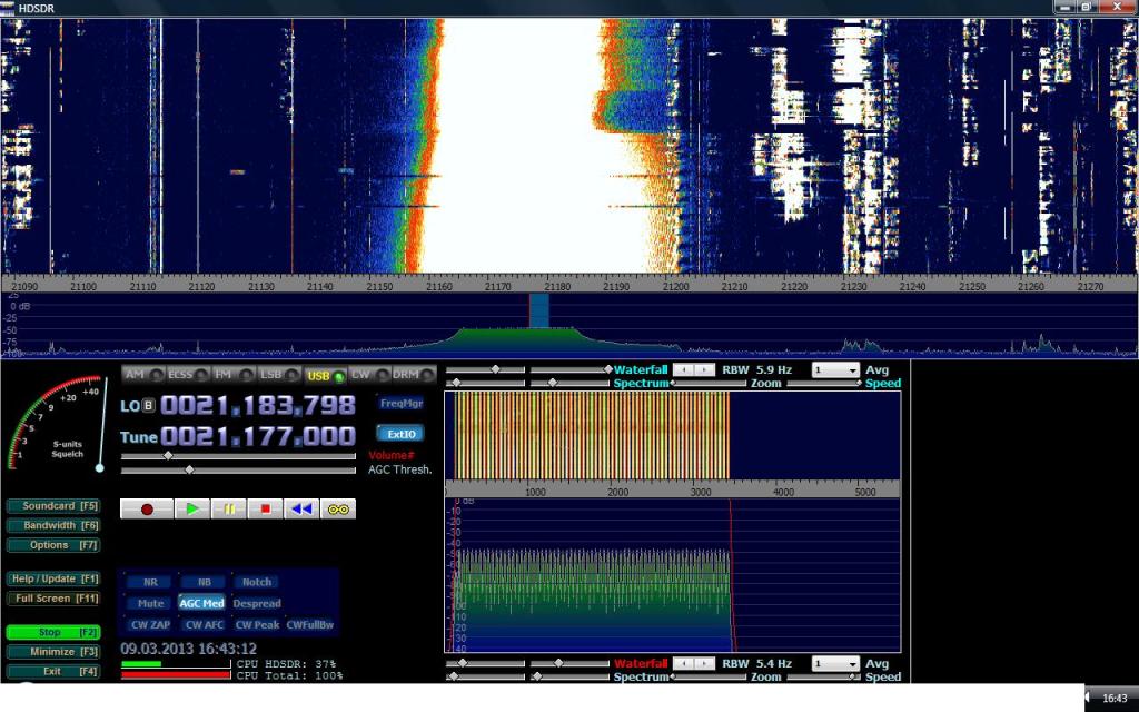

Помеха на 15 м диапазоне более агрессивная так как она постоянно присутствует на диапазоне.
Посмотрим что измениться к вечеру.
QRM15m.jpg [ 115 Кб | Просмотров: 17927 ]

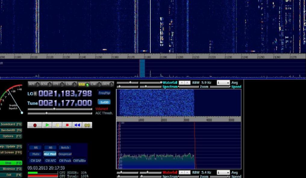

На 20МСК картина разительно изменилась
Но когда именно исчезла помеха прозевал.
qrm15m.jpg [ 79.25 Кб | Просмотров: 17897 ]

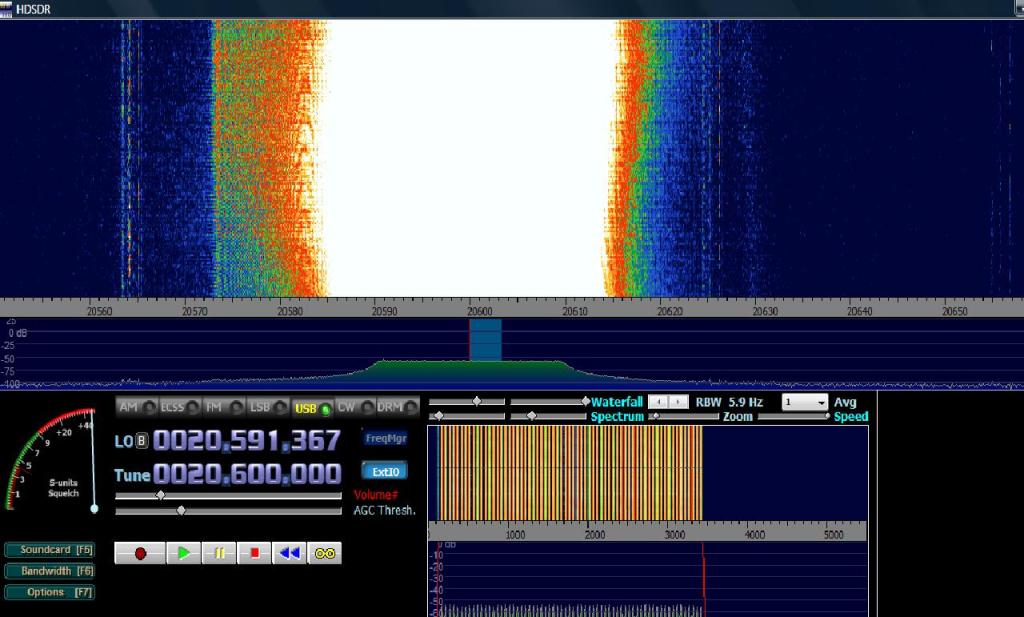

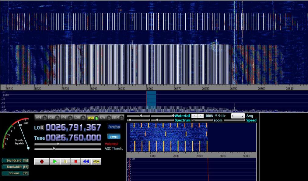

Сегодня утром не обнаружил эту широкополосную помеху на 28 мГц,
Но нашел ее несколько ниже на 26,760 мГц.
Возможно она смещается.
На 21 мГц - чистый диапазон, без признаков какой либо помехи не смотря на хороший проход и множество станций работающих в тесте.
26760.jpg [ 115.42 Кб | Просмотров: 17860 ]

Ага!
Широкополосная помеха которая была вчера на 21 мГц тоже сегодня сместилась на 20,600 мГц!
20600.jpg [ 91.33 Кб | Просмотров: 17858 ]
