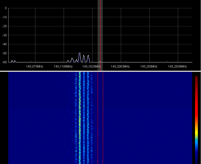

Ну вот они-же с безобразным сигналом включили на 145.150 и R7 начал "дергаться".
 Заголовок сообщения: Re: 144.975 NFM
СообщениеДобавлено: Чт 13 июн 2013 13:44
Сообщений: 7603
Это не безобразный сигнал, это релейка. Вот их сигнал на Ульянке как виден. Как и положено в стволе несколько каналов.
145.175_ulyanka_130620131339.gif [ 32.17 Кб | Просмотров: 13200 ]
К релейке не подключена аппаратура уплотнения, а если бы была подключена, то ещё бы на всех каналах релейки была слышна "кукушка".
