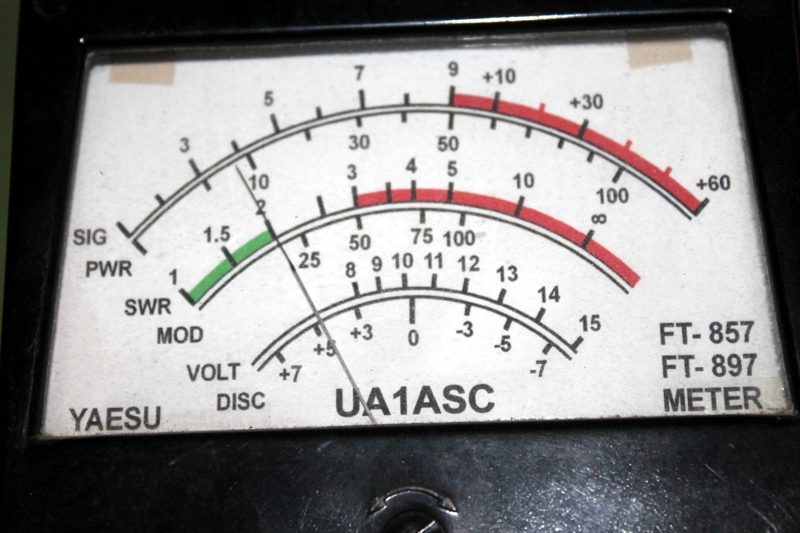

Есть такое дело...
Спектр:
spectr_144.jpg [ 349.23 Кб | Просмотров: 15132 ]

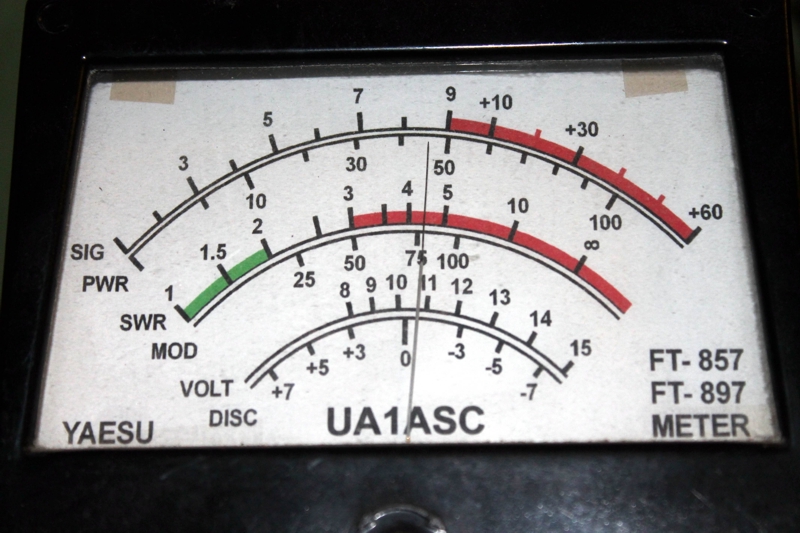

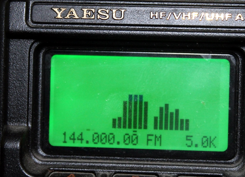

Сигнал на 144.000 FM
signal_144000.jpg [ 280.73 Кб | Просмотров: 15132 ]
Сигнал на 144.050 FM
signal_144050.jpg [ 277.55 Кб | Просмотров: 15132 ]

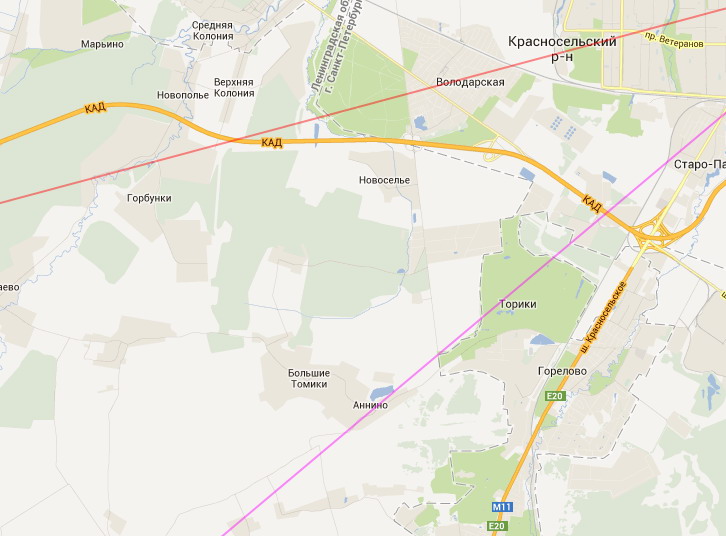

Два пеленга из двух точек. Пеленги не сошлись. Быстрее всего один - отражёнка.
В любом случае юго-запад.
qrm144025.jpg [ 82.19 Кб | Просмотров: 15072 ]
