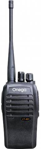

СообщениеДобавлено: Ср 26 июн 2013 20:34
Скучно. Проще некуда.
пр. Маршала Блюхера д.8 кор.1 лит ВЖ , Жилой комплекс "Утренняя звезда"
Станции: Onega LT-401

СообщениеДобавлено: Ср 26 июн 2013 20:41
UB1ADZ писал(а):
Какие результаты?
QRM устранены?))
Пока нет.
заскочил после работы, начальства уже небыло.
Объяснил нашу политику, оставил контакты.
Жду звонка.
Проблем пока не вижу.
Как они сказали у них ещё вторая частота. ...
Станции 16 канальные.
Понравилась фраза: - "Мыж не на милицейских частотах"
