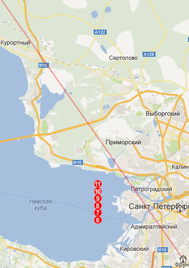

Периодически несущая, Не исключаю что это какий-то вид радиолюбительской модуляции.
Посмотрите, подскажите, может кто знает.
Источник север, чуть западней.
Периоды около 45 сек. передача, 72 сек. пауза.

Пеленг.

JT65. Начало передачи *:00 сек
Вызывная частота на дни активности - 144.176USB

JT65B активно используется для работы ЕМЕ в участке от 144090 до 144170.
На слух музыкальная шкатулка. Судя по азимуту это RU1AA с Белоострова.
