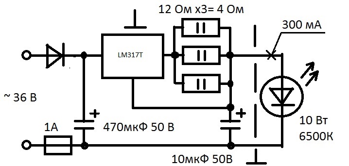

СообщениеДобавлено: Пн 26 янв 2015 20:55
Вот мой вариант решения.
Схема целиком в сборе не проверялась! Только часть стабилизатора тока.
Помех нет!!!
LED10W-mod36V.jpg [ 51.63 Кб | Просмотров: 21232 ]
Возможно доработка для питания от 220 В. Включением понижающего конденсатора и диодного моста. Надо только рассчитать конденсатор, чтоб получить постоянное напряжение 30-40 В 0.3 А.
