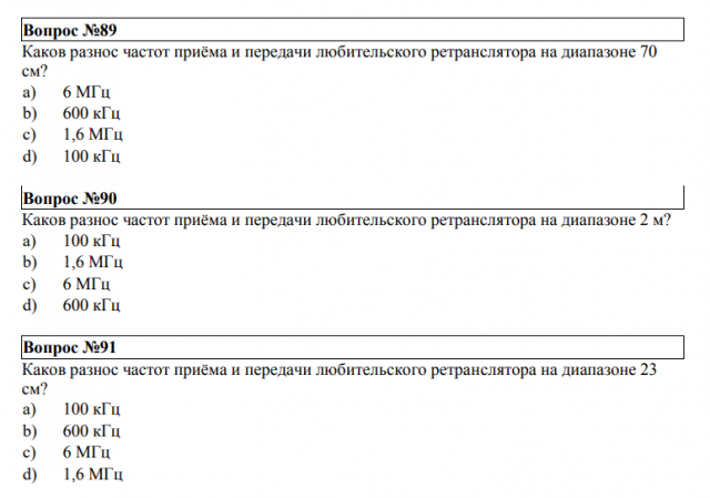

Гулливер писал(а):
Разнос стандартный, вся информация на главной странице есть.
См. главную страницу иииииииии...........
Информация о ретрансляторе:
Частота передачи ретранслятора 145775 кГц
Частота приема ретранслятора Согласно инструкции
я же честно сказал туплю с этого момента
всего то сказать, без отсылок:
куда сдвиг на 600КГц вверх/вниз?
какой субтон - 67? или не нужен?
еще раз спасибо
 Заголовок сообщения: Re: Ретранслятор R7
СообщениеДобавлено: Пт 15 мар 2019 11:50
По субтону ничего не написано, значит для работы через ретранслятор он не нужен. По сдвигу: если вы сдавали экзамен, то должны знать какие документы необходимо читать радиолюбителю, в которые входит в том числе документ с частотным распределением для радиолюбительской службы, из которой вы могли бы знать, что частоты выше 146 МГц не относятся к любительской службе, а также в которой описаны частотные сдвиги для ретрансляторов, диапазоны их приема и передачи, а значит 145775+600 быть никак не может. Сдвиг на сайте прямо не написан не просто так, а для того, чтобы ретранслятором пользовались только радиолюбители(которые знают где можно работать), а не кто попало, купивший рацию поболтать. Ииииииии..... вывод такой что похоже надо экзамен сдавать еще раз?
СообщениеДобавлено: Пт 15 мар 2019 13:00
Сообщений: 311
Откуда: KP50DA
Как-то так:
