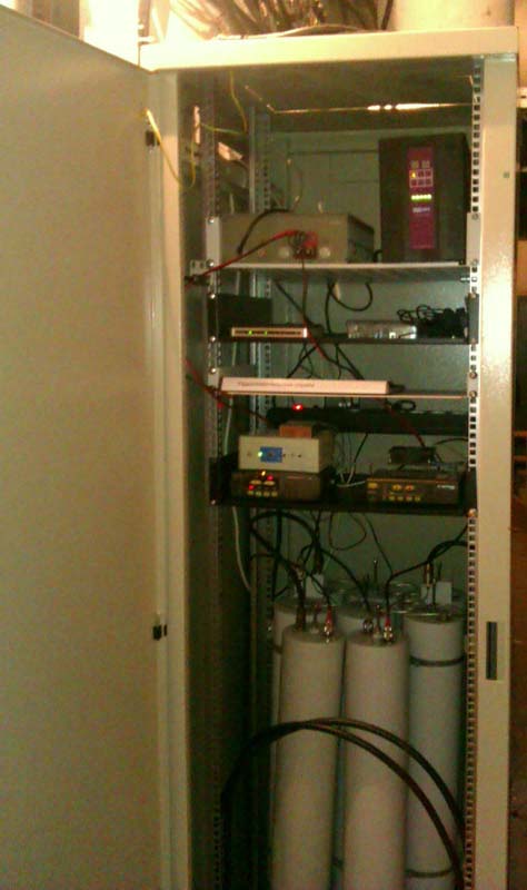

Установлен источник бесперебойного питания, линейка электророзеток, гайки-винтики.
R7_2012-09.jpg [ 66.29 Кб | Просмотров: 14403 ]

Сообщений: 2205
А что там за папка на второй полке - неужели бортовой журнал :))?
 Заголовок сообщения: Re: Ретранслятор R7
СообщениеДобавлено: Пн 17 сен 2012 09:44
В проницательности тебе не откажешь. Именно так.

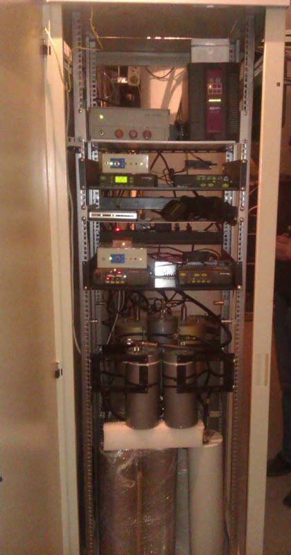

СообщениеДобавлено: Вс 23 дек 2012 21:31
Включён.
Приняты кардинальные изменения.
Ситуация улучшилась, но мелкие всплески помехи остались.
Пока остановились в необходимости относить антенну передатчика как можно дальше.
Заменён блок питания на R7, предоставленный радиолюбителем.
Так же перенесён ретранслятор RU1 в шкаф.
Опять-же не пинайте, только перенесли ... Все будем переделывать. Посмотрели, наметили план работ.

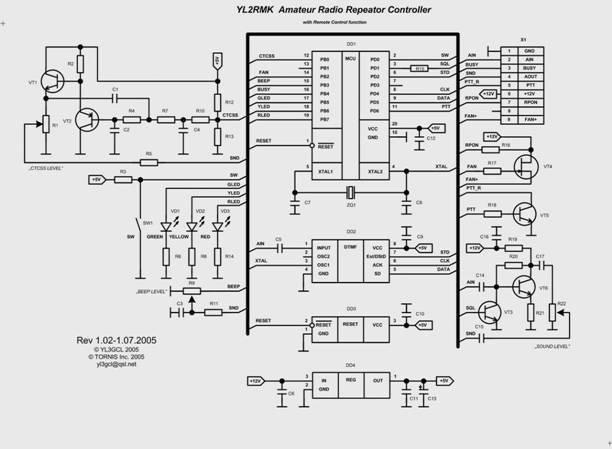

всё-равно не знаю, где спросить. вопрос к создателю следующий:
как реализован "роджер-бип" на R7? в смысле тот самый короткий сигнал сразу после пропадания несущей и более длинный через 1 секунду. программно он сделан или на микросхеме-мультивибраторе?
в любом случае прошу ответить развернуто (либо куском кода, либо схемой мультивибратора). и еще вопрос - морзянка долбит по тому же принципу?
СообщениеДобавлено: Вт 29 янв 2013 01:57
Развернуто не получится...., Это целая отдельная тема.
Вкратце:
Схема сделана на основе контролера репитера Рижских радиолюбителей.
(см. схему R0) http://www.qth.spb.ru/img/r0/r0_071.jpg
http://www.qth.spb.ru/modules.php?name=SimplePages&pid=27
Схема была доработана, программа дописана до новых возможностей.
На данный момент возможности микропроцессора исчерпаны, переходим на другой.
