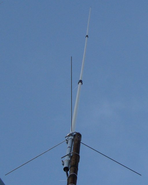

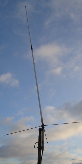

Произведена замена антенны передатчика на R7.
Новая антенна приобретена инициативной группой радиолюбителей.
Было:
F22_bad.JPG [ 163.77 Кб | Просмотров: 13101 ]
Стало:
GP9M_2016.JPG [ 218.02 Кб | Просмотров: 13101 ]
По возможности сообщите уровень передатчика ретранслятора (улучшилось, ухудшилось).

ПОЛНОСТЬЮ ИСЧЕЗЛИ ШОРОХИ .
СИГНАЛ 59+60 .
TNX ! 73 !

У меня на автоантенну на подоконнике сигнал такой же, а вот по чистоте да, лучше намного.

У меня в Ломоносове, уровень сигнала стал меньше,примерно на 10дБ по S-метру

Подобная антенна сломалась у меня в том же месте от ветра.

Установлена GP9M, у которой отличается этот узел от остальных, которые постоянно ломаются.
