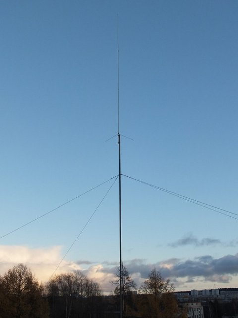

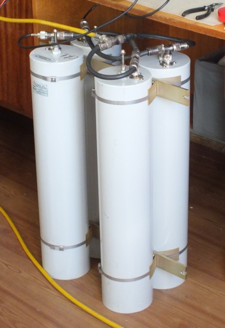

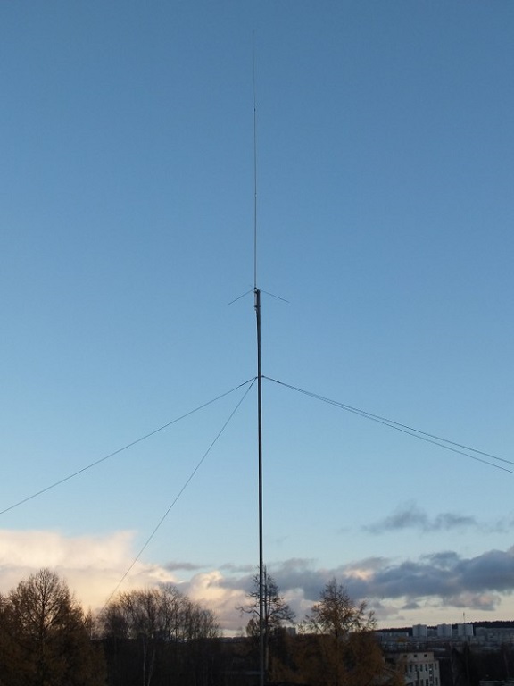

Репитер R0 в Петрозаводске работает. Используются Motorola GM 350 и Motorola GM 340, дуплексный фильтр Telewave TPRD-1554, и антенна Diamond F-23. Мощность около 25 Вт. Расположен в KP71DS на высоте 130м плюс высота трёхэтажного здания и мачта 6,5м. Рядом расположена телебашня петрозаводского РТПЦ, поэтому по приёму дополнительно использован полосовой фильтр на спиральных резонаторах.
Комментарий к файлу: Антенна репитера
DSCF1615.JPG [ 67.21 Кб | Просмотров: 34082 ]

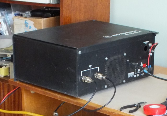

Про контролер ничего не написали.

Такой вот ящичек - Motorola Radius GR-500.
Комментарий к файлу: Motorola Radius GR-500
DSCF1577.JPG [ 68.76 Кб | Просмотров: 33981 ]
Комментарий к файлу: TPRD-1554
DSCF1578.JPG [ 57.13 Кб | Просмотров: 33981 ]

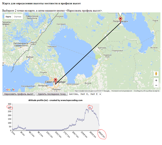

Где принять, на что принять, на какой высоте антенна? Коллеги же работают на УКВ с ODX 500-700 км. От многих факторов всё зависит. Делайте(покупайте) многоэлементную яги на 2 м с большим КУ. Ставьте на крыше высотки в вертикальной поляризации, направляйте по азимуту. Эксперементируйте. Теоретически услышать можно. Практически - как повезёт. :wink:
Вот расчёт трассы. РАсстояние по прямой всего 300 км, но на пути высота более 300 м.перед самым Петрозаводском. Вопрос, где именно установлен ретранслятор.
Комментарий к файлу: Трасса СПб-Петрозаводск
новый-1.PNG [ 338.08 Кб | Просмотров: 30637 ]

Поверхность земли в точке установки 130 метров над уровнем моря. Плюс к ней двухэтажное здание с чердаком (итого как бы 3 этажа) и мачта 6,5 м. Возвышенность около города высотой около 300 м должна сильно мешать, но при хорошем тропо связь вполне возможна.
С учётом кривизны Земли, ситуация печальнее, увы
Да уж. Поэтому тропо должно быть хорошее.
