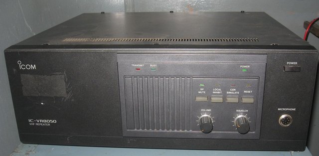

Сегодня, после небольшого перерыва, вновь включен на постоянную работу ретранслятор RR1ZE. Командой в составе R1ZK, R1ZZ, UB1ZAH, UA1ZCT произведена замена антенн на Comet GP-9. Самодельный ретранслятор заменён на Icom IC-VR8050. Особая благодарность за установку антенн на мачте высотой 80 метров Дмитрию UB1ZAH и Сергею. Высота над уровнем моря 400 метров.

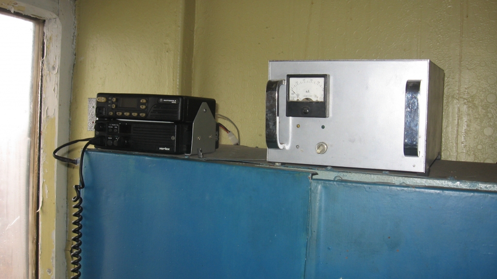

Вышел со строя репитер. Состоялась поездка(R1ZK и R1ZZ), но репитер не победили. Причина неисправности - 25 амперный самодельный блок питания приказал долго жить. Замена БП на MFJ с максимальным током 15 ампер не спасла ситуацию. Прошло 4 часа.Самодельный БП отремонтирован. Причина неисправности - пробиты 2 диода КД2998В из выпрямительного моста. Мост заменён на сборку 36MB140A. Сегодня вечером репитер включен в работу. Фото R1ZK,R1ZZ и репитер. Вложение:
