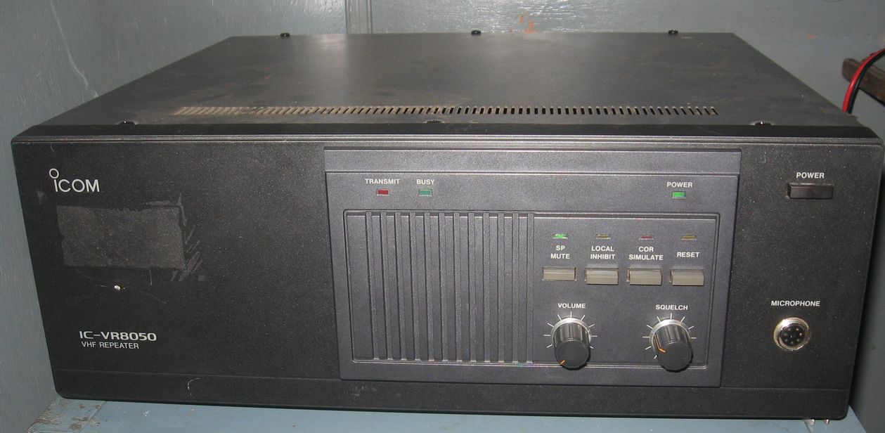

Сегодня, после небольшого перерыва, вновь включен на постоянную работу ретранслятор RR1ZE. Командой в составе R1ZK, R1ZZ, UB1ZAH, UA1ZCT произведена замена антенн на Comet GP-9. Самодельный ретранслятор заменён на Icom IC-VR8050. Особая благодарность за установку антенн на мачте высотой 80 метров Дмитрию UB1ZAH и Сергею. Высота над уровнем моря 400 метров.
R1ZZ (ex call UA1ZOZ)

Работа, проделанная на ретрансляторе:
02.10.2014 была организована поездка на репитер. Состав команды - R1ZK, RW1ZL. Подстроены входные цепи приёмника, уменьшена выходная мощность передатчика до 25 Вт, исключены дуплексеры, перешит контроллер репитера. Изменён режим работы репитера: время занятия репитера - 3 минуты, штрафное время за превышение времени занятия репитера - 30 секунд, "хвост" - 1 секунда. Для уверенного открытия SQL удалённых корреспондентов перед началом телеграфных посылок маяка введена пауза в 2 знака. Маяк - каждые 10 минут после последнего снятия передачи "RR1ZE QTH KP69AK".
12.10.2014 командой в составе R1ZK, R1ZZ, R1ZBE, UB1ZAH, UA1ZCT и R1ZBJ планируется очередная поездка на репитер RR1ZE. Цель поездки: 1. Замена кабеля приемной антенны с РК-50-7-11 на DX-400(предоставил UA1ZCT). 2. Вернём на место дуплексер. 3. Установим прежний уровень выходной мощности. 4. Перешьем контроллер репитера.
Поездка свершилась. Состав команды - R1ZK, R1ZZ, R1ZBE, UB1ZAH, UA1ZCT, RA1ZC,R1ZBJ. Выполненная работа: 1. Произвели замену кабеля приёмной антенны на DX-400. 2. Увеличена выходная мощность передатчика до 55 ватт. 3. Подстроен входной фильтр приёмника. 4. Перешит контроллер репитера (маяк - RR1ZE LOC KP69AK). 5. Обошлись без установки дуплексера. Режим работы репитера -смотри выше.
