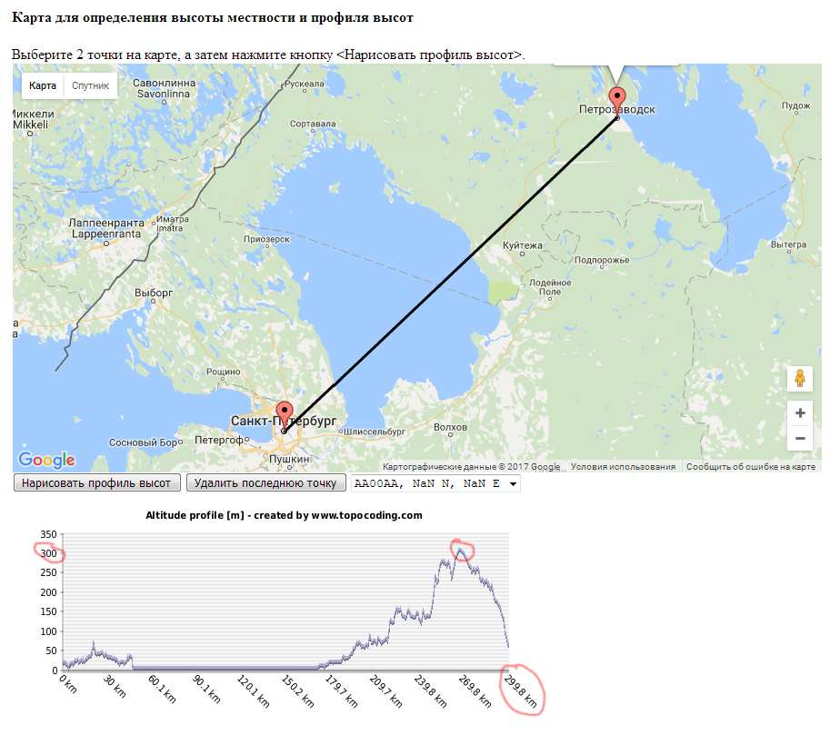

Вот расчёт трассы. РАсстояние по прямой всего 300 км, но на пути высота более 300 м.перед самым Петрозаводском. Вопрос, где именно установлен ретранслятор.

Поверхность земли в точке установки 130 метров над уровнем моря. Плюс к ней двухэтажное здание с чердаком (итого как бы 3 этажа) и мачта 6,5 м. Возвышенность около города высотой около 300 м должна сильно мешать, но при хорошем тропо связь вполне возможна.
С учётом кривизны Земли, ситуация печальнее, увы
Да уж. Поэтому тропо должно быть хорошее.
