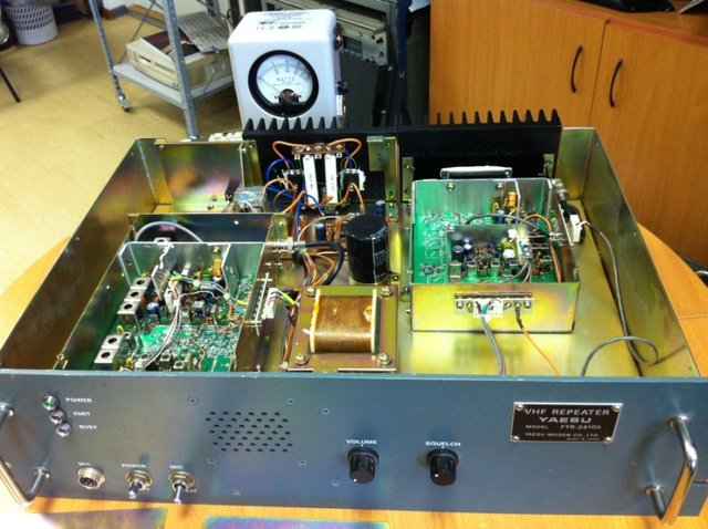

Собственно в наличии есть сабж. Частоты кварцев выше чем нам необходимо.
Для универсальности хотелось бы установить в ретранслятор синтезатор.
Частота на передачу Fo=Ftx/6 т.е. 24.26-24.3 МГц
Частота на прием Fo=Frx-21.4/3 в пределах 41.2-41.26 МГц
Погода RV1CJ

IMG_4474.jpg [ 248.65 Кб | Просмотров: 31245 ]

А какая-нибудь документация на него есть? В особенности схемы? {as_book1}
Или реверс инжиниринг - это наше все? :D

Документация на него есть в наличии.

Покурил схему, если нигде не ошибся, то по частотам влезает. Посему два вопроса: оно реально надо?; и где бы взять на время спектроанализатор? В ближайшие 2 месяца я на работе плотно занят, поэтому смогу только додумать согласование и, может, провести какие-нибудь эксперименты. Сделать законченую конструкцию и испытать - это ближе к лету.
