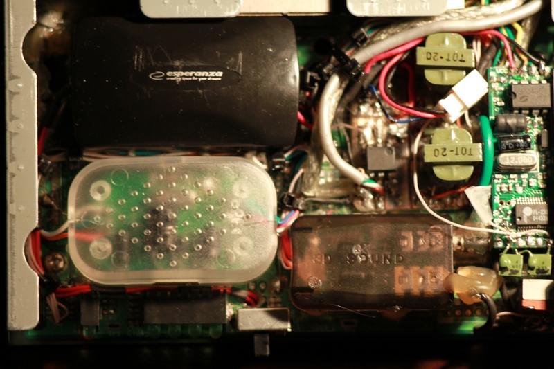

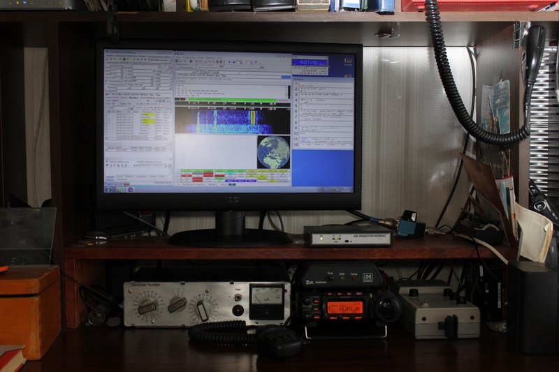

Собрал данное устройство, работает очень устойчиво гораздо лучше тех шнурков, что были раньше. В конструкцию внес несколько изменений:
Для большей устойчивости работы добавил еще один USB порт на микрухе pl-2303 и повесил на него управление PTT по (РТС) и CW по (ДТР) питание на оптроны взял с шины питания USB порта 5v ограничивающий резистор 470 ом, добавил выключатель питания, регулировочный резистор по входу звуковой карты (сильно перегружалась). Особое внимание на хорошую землю и экранировку. В последний порт хаба подключил влешкарту на 2гб с дровами и установленным логом, для работы с чужого компа.
примерная стоимость:
udb хаб 200-300р
usb кабель от старых телефонов 50-100р на барахолке Удельная
usb звуковая карта 150р, полно на АВИТО
usb кабель должен быть с качественным экраном и ферритами
корпус металлический 100-150р
ну и другая мелочевка есть в Микронике
Комментарий к файлу: дрова для кабеля на pl-2303
USB DATA CABLE DRIVER.rar [1.38 MIB]
Комментарий к файлу: Вид в нутри
01.jpg [ 214.52 Кб | Просмотров: 37507 ]
Комментарий к файлу: Мой Шек
02.jpg [ 194.29 Кб | Просмотров: 37507 ]

В этой звукашке нет кондёров на выходе. Там всегда постоянка. Думал только у моих, которые с таобао приехали, а вижу у вас тоже отсутствуют. Трансиверу не повредит?
 Заголовок сообщения: Re: USB интерфейс со звуковой картой
СообщениеДобавлено: Пн 03 фев 2014 22:42
Сообщений: 165
Так там трансформаторы стоят в развязке, между трансивером и звуковушкой
