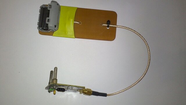

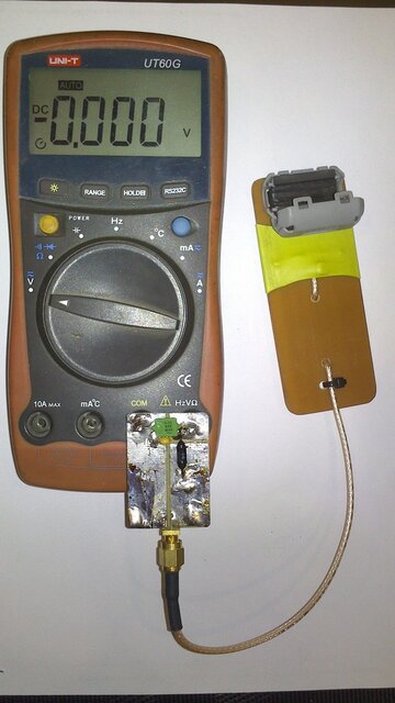

Когда на КВ идет передача, идет жучайшая наводка на звуковую карту УКВ-интерфейса. Уже и уровни уменьшил, и ALC отрегулировал, и мощность снизил на КВ (сейчас 50 Вт.), стало чутка лучше, но все равно на вход УКВ интерфейса пролазит сигнал передатчика КВ. И иногда даже "залипает" PTT на УКВ станции и она уходит в бесконечную передачу несущей. КВ и УКВ на одной полке стоят, фидеры коаксиальные рядом, интерфейсы к одному и тому же ПК подключены. Протянут от электрощитка трехжильный кабель (с заземляющей жилой) и заземлены корпуса р\станций и БП на землю электрощитка. Интерфейс для УКВ с полной гальванической развязкой на ТОТах и внешней USB звуковой картой, самодельный в жестянной коробке, земля ПК на корпусе интерфейса. Все провода, включая USB - в экране, с ферритовыми защелками и продеты на пару витков в кольце.
Пока есть следующие идеи:
1. Попробовать в аудио сигналы и в схему РТТ добавить параллельно звуковым линиям по керамическому конденсатору 470...1000пФ - звуковые частоты сильно не завалит, но должно ВЧ наводки заблокировать.
2. На выходе HF трансивера (20\40 метров) поставить вот такой фильтр http://www.quad.ru/production/lpf.php, что подавит излучения на 144 МГц.
3. На выходе 29 FM трансивера (планирую для экспериментов в APRS и высокоскоростной передачи данных в VARA FM, будет отдельным RF портом для BBS)
поставить BPF-10Q http://www.quad.ru/production/bpf.php, чтобы исключить влияние помехи от излучения УКВ и КВ трансиверов BBS.
Собственно вопрос по поводу этих трех пунктов (и запрос на еще идеи) как можно исключить влияние излучения трех рядом расположенных р\ст друг на друга, одновременно работающих на разных бэндах.
Радиопоход
 Заголовок сообщения: Re: RN1M Packet BBS\WINLINK\Node
СообщениеДобавлено: Вс 16 июн 2024 11:41
Сообщений: 1163
Скорее всего причина наводок - это общая "земля", т.е. соединение всех устройств по корпусу. Самый распространенный путь для помех. Попробуйте установить на все провода заземлений дроссели, для электробезопасности это ни как не повлияет, а вот по ВЧ отсечет корпуса устройств и сделает развязку между устройствами. Так же на вход интерфейса можете установить небольшие дроссели, а может даже лучше П-фильтр, на низких частотах они мешать не будут, а ВЧ срежут. Естественно и питание должно иметь развязку - это тоже один из популярных путей для помех. Если все блоки питания воткнуты в один удлинитель (розетку), то нужно что бы каждый прибор подключался через свой фильтр по питанию. А так для поиска пути наводки, на какие провода наводятся помехи, можно сделать простой трансформатор тока на ферритовой защелке (намотать витков 20-ть) и обычный детектор (ВЧ диод и конденсатор) и все это подключается к мультиметру в режиме измерения напряжения. Поиск помех осуществляется путем одевания трансформатора тока на провода подключаемые к устройствам и наблюдением за показаниями мультиметра, во время включения КВ трансивера на передачу.
