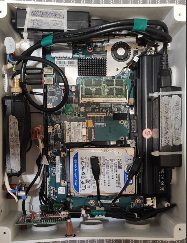

Собрал из того, что было, пакетную станцию на УКВ, частота работы 144.650МГц, FX.25 1200 бод.
RN1M-5 BBS
RN1M-10 RMS Winlink
Есть возможность читать пакетные бюллетени, отправлять пакетную почту, подключаться к различным узлам и чатам других пакетных узлов, расположенных по всему миру. Также запущен Radio Mail Server (RMS) в системе Winlink (https://www.winlink.org/) для отправки и получения email по радиоканалу, ящик создается формата - позывной@winlink.org.
Сетап:
В основе старенький нетбук, Lubuntu.
LinBPQ+direwolf,
TRX VX-210, 5W, GP.
Веб-страничка ноды: http://rn1m.cats-home.net:80
Подключиться по радиоканалу можно, используя, модем на основе звуковой карты от UZ7HO и Easyterm (http://uz7.ho.ua/rus/packetradio.htm), MixW и другие всевозможные варианты. Для получения почты есть приложение Winlink Express для ПК, WoAD для Android.
Ну и любая портативка в FM на двойку подойдет.
Территориально, KO59FR, 9 этаж.
Буду рад обратной связи, пожеланиям, замеченным огрехам и неисправностям.
Фото как это все выглядит.
1111.jpg [ 166.02 Кб | Просмотров: 17318 ]
Спасибо Михаилу R1BLH за доменное имя, Сергею UT1HZM и Сергею R2AKT за помощь в настройке софта.
P.S. ищу помощи с настройкой iptables на VPS сервере и ноде, чтобы подключаться через vpn туннель (на VPS OpenVPN поднят, не могу настроить туннель, чтобы использовать gprs свисток в качестве интернет-соединения и заходить на ноду по ssh удаленно). Есть желание установить ноду удаленно на одной интересной крыше в СПб...

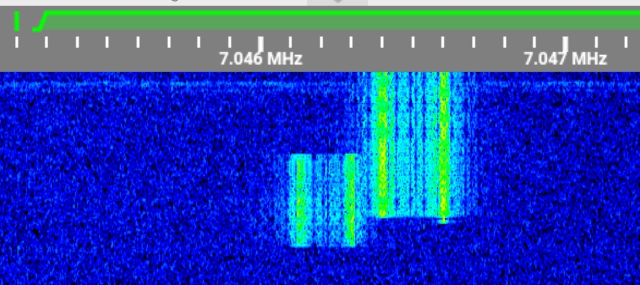

Сергей, где взять актуальную версию модема?
Сайт uz7ho не алё.
Screenshot_2024-01-28-01-52-17-856-edit_com.android.chrome.jpg [ 478.77 Кб | Просмотров: 16209 ]
Это оно?
Сайт uz7ho не алё.
Леонид, привет!
Да, вероятно РКН трафик блокирует, через VPN можно зайти и все скачать.
Если нет - можно взять форк модема от Джона: https://www.cantab.net/users/john.wisem ... Modem.html
и терминальную программу QTermTCP https://www.cantab.net/users/john.wisem ... rmTCP.html
Для соединения по пакету - RN1M-8 - BBS, RN1M-5 - node.
На твоем скриншоте телетайп, вчера был контест.
По ссылке (https://r2akt.ru/packet_user/) очень хороший манула, как все настроить в пакете на КВ для юзера.
Для доступа по Винлинку - https://www.winlink.org/WinlinkExpress (клиентская программа, сразу с ARDOP модой для КВ коннекта, можно попробовать отправить и забрать свою почту).
Вроде все. Будут вопросы - пиши!

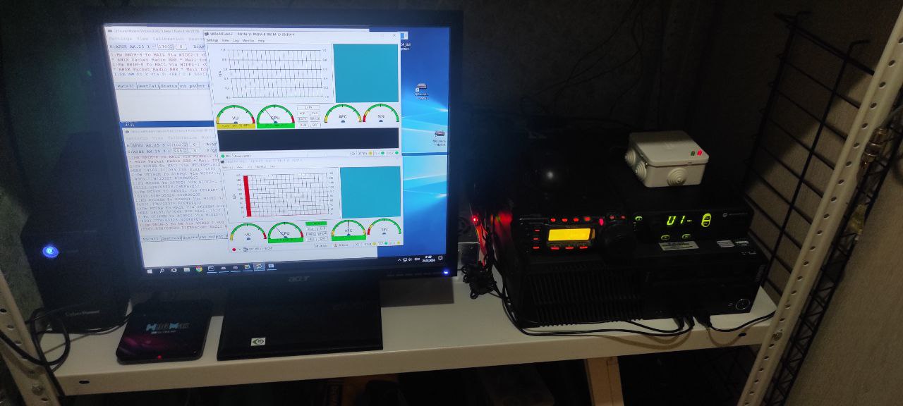

СообщениеДобавлено: Сб 24 фев 2024 23:18
Сообщений: 205
UPD от 24.02.2024
-запущен УКВ порт на 144.650МГц WINLINK и доступ к пакетному узлу, 25Вт, GP на крыше 9-ти этажного здания, KO59FR.
Уже заметил, нужно будет интерфейс лучше изолировать от RF, есть наводка, но можно уже попробовать подключиться. Есть классический пакет 1200 бод AFSK, так и IL2P 1200 бод. По весне - замена АФУ на УКВ порту.
Комментарий к файлу: Как сейчас все выглядит
photo_2024-02-24_22-14-10.jpg [ 95.01 Кб | Просмотров: 15528 ]
Радиопоход
 Заголовок сообщения: Re: RN1M Packet BBS\WINLINK\Node
СообщениеДобавлено: Пн 26 фев 2024 02:09
А что за софт на компе?
