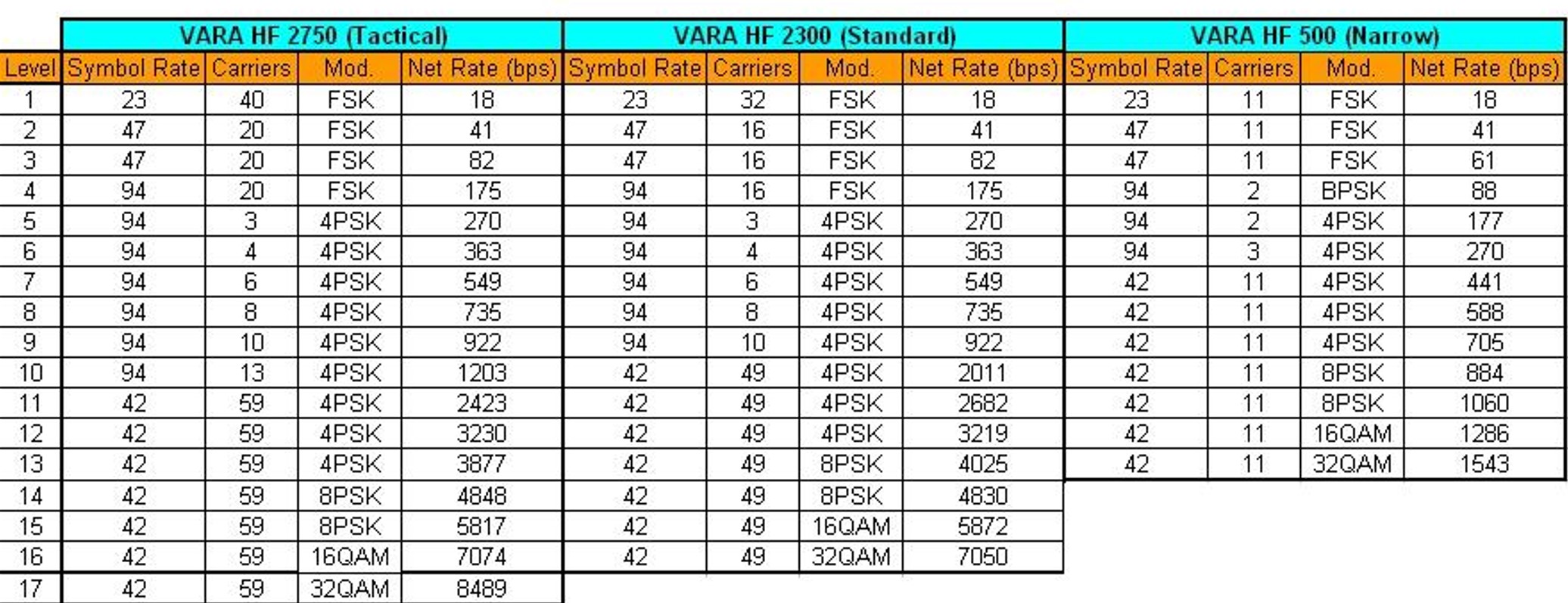

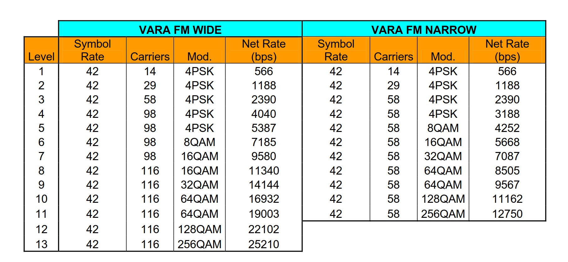

И да, как написал Василий, VARA модем. Стоит 70 баксов, умеет принимать и декодировать сигнал при соотношении С\Ш до -20Дб (во всяком случае у меня такие получились результаты, скорость была минимальна, 18 бод, но декодирование шло). Скорость вариабельна в зависимости от прохождения. Хороший конкурент проприетарных хардовых пакторовских модемов, уступает вроде как только пактору IV.
Вот таблицы скоростей VARA HF\FM:
скорость HF.jpg [ 401.29 Кб | Просмотров: 17683 ]
скорость FM.jpg [ 272.58 Кб | Просмотров: 17683 ]

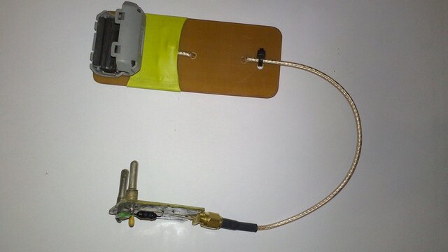

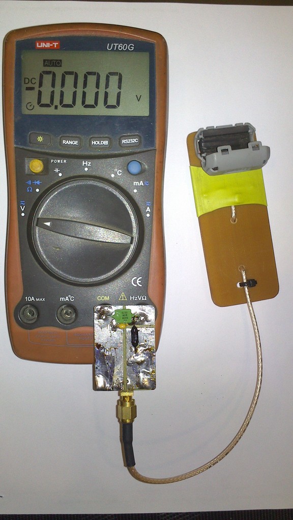

Скорее всего причина наводок - это общая "земля", т.е. соединение всех устройств по корпусу. Самый распространенный путь для помех. Попробуйте установить на все провода заземлений дроссели, для электробезопасности это ни как не повлияет, а вот по ВЧ отсечет корпуса устройств и сделает развязку между устройствами. Так же на вход интерфейса можете установить небольшие дроссели, а может даже лучше П-фильтр, на низких частотах они мешать не будут, а ВЧ срежут. Естественно и питание должно иметь развязку - это тоже один из популярных путей для помех. Если все блоки питания воткнуты в один удлинитель (розетку), то нужно что бы каждый прибор подключался через свой фильтр по питанию. А так для поиска пути наводки, на какие провода наводятся помехи, можно сделать простой трансформатор тока на ферритовой защелке (намотать витков 20-ть) и обычный детектор (ВЧ диод и конденсатор) и все это подключается к мультиметру в режиме измерения напряжения. Поиск помех осуществляется путем одевания трансформатора тока на провода подключаемые к устройствам и наблюдением за показаниями мультиметра, во время включения КВ трансивера на передачу.
DSC_0301.jpg [ 91.35 Кб | Просмотров: 16771 ]
DSC_0300.jpg [ 137.69 Кб | Просмотров: 16771 ]
