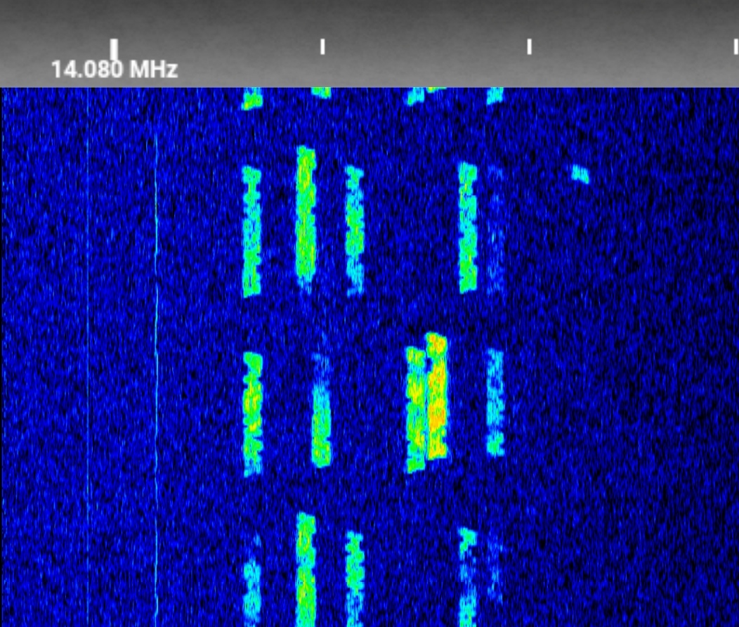

ub1aqs писал(а):
Как тогда отличить от FT4?
'..элементарно, Ватсон..'(с)
В FT4 протоколе 5-ти секундный интервал передачи.
Комментарий к файлу: FT4
IMG_20230120_155613.jpg [ 443.64 Кб | Просмотров: 8029 ]
В mfsk-16 рандомный.
73! de R1LB,
R1LB-5 Leonid.
