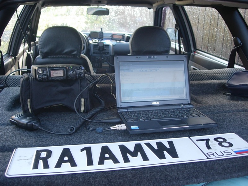

СообщениеДобавлено: Вс 09 окт 2011 23:18
Комплект для работы в режиме PSK который использовался для работы в эти выходные из машины в Павловске:
RA1AMWpsk.jpg [ 149.18 Кб | Просмотров: 12150 ]
ra1amwPSKant.jpg [ 157.68 Кб | Просмотров: 12150 ]
End-Fedz - на ближайшую березу.
