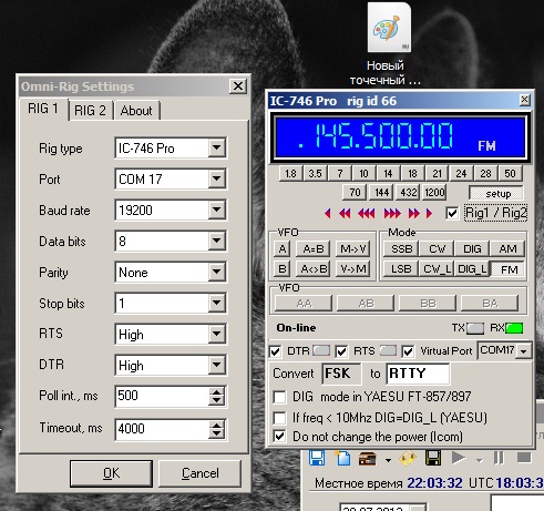

Попробуйте установить Ham Radio Deluxe, в ней подскажу (по крайней мере там можно тынуть конкретно какой порт за PTT отвечает), что бы заставить работать UR5EQF я даже менял номера портов.
Новый точечный рисунок.jpg [ 102.69 Кб | Просмотров: 38131 ]
На мой 746pro такие настройки, интерфейс тоже Rig Expert.
