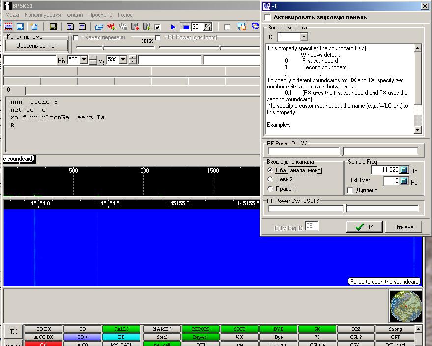

Добрый день! Прошу прощения, что вмешиваюсь с тему. Требуется небольшая помощь по FT-817. Приобрел FT-817ND. Пытаюсь заставить его работать в цифре, в чем собственно новичок. Знаю, что трансивер не приспособлен в полном объеме для работы в цифре, греется и т.п. Надо же с чего то начинать. Уже 3 недели пытаюсь согласовать трансивер с компьютером, уже мозг болит! Нет водопада! Перебрал, на мой взгляд, тучу настроек трансивера и звуковой карты, известные всем программы… тишина. Интерфейс UnicomDual. Может у кого получилось с таким интерфейсом- поделитесь опытом настройки. Даже самому стыдно- все вроде так просто!
 Заголовок сообщения: Re: Настройка цифровых программ (для ознакомления)
СообщениеДобавлено: Пн 22 окт 2012 17:33
То есть при открытом шумодаве водопад черный? Проверяйте меню 40 - PKT RATE. Должно быть 1200. Для скорости 1200 и 9600 разные выходы на разъеме. Проверяйте в настройках звуковой карты (в программе!) какой именно вход установлен ответственным за RX и куда подключен разъем-джек(mic, line-in). Если все это корректно, то нужно проверять сами кабели и интерфейс. Для чистоты эксперимента можно соединить проводом с джеком соответствующие выходы на трансивере (DATA 1200 и GND) и звуковой карте или просто проверить наличие калиброванного сигнала на DATA разъеме трансивера (DATA 1200 и GND). Еще нюанс: 817 работает в цифровых видах ТОЛЬКО! в режиме DIG (в отличие от 897 и 857)

Что-то не пошло, ручки кривоваты наверное. Чистоту эксперимента не проверял. Прикрепляю изображение. Сам фон монитора синий. Путем переключения звуковой по умолчанию можно добиться черного экрана. Выключаешь трасивер, "синий" монитор поля водопадов НЕ меняется. Такое ощущение, что провод и интерфейс живет своей жизнью. К входу подключаешь микрофон- звук есть. В 40 пункте выставлено 1200. Может какие особенности настойки самого com порта в компьтере. Вроде все параметры соответствуют выставленым в Omnirig-е. Не ясно только с "таймаутами" в настройках портов.

Причем забавно, при выключеном трансивере даже пытается что-то декодировать из тишины (на рисунке видно)
