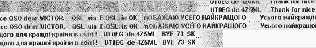

СообщениеДобавлено: Пт 15 май 2015 14:09
А это что такое?
