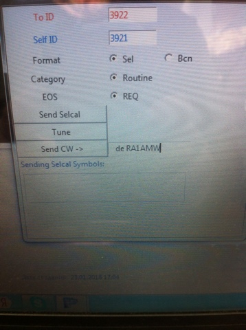

SELCALL.jpeg [ 60.75 Кб | Просмотров: 22804 ]
Программа очень простая в использовании.
To ID: 3611
В это поле надо вписать цифровой идентификатор вызываемой станции(3611 SelCall RA1AMW)
Format Sel - селективный вызов
Bcn - широковещаетельный вызов (типa СQ)
Category - Routine (обычный) Есть еще Urgent - срочный и Distress - аварийный. Но в этой версии, для радиолюбителей, не используется.
EOS - End Off Send REQ - В конце передачи вызова, запрос вызываемой станции на ответ.
Send Selcal - Непосредственно передача избирательного вызова.
После нажатия этой клавиши будет сформирован звуковой сигнал который необходимо направить на микрофонный вход трансивера. Если в трансивер имеет функцию VOX выбрать ее для автоматической передачи. Если нет, нажать тангенту TX.
Tune - формирование тона для настройки автоматического тюнера если он есть.
Передача тона длится несколько секунд и в это время происходит настройка ATU.
Send CW - формирует на звуковую карту телеграфный сигнал позывного для идентификации вашей радиостанции.
Sending Selcal Symbols - окно в котором можно наблюдать переданные символы цифрового избирательного вызова в соответствии с рекоменадцией формата HF CCIR 493-4

Василий, как ты запускал это ПО? На какой ОС и на какой версии Python? У меня Selcall ID 3617(по базам проведен нашим и импортным), станция с поддержкой режима-VX1210.

Версия Python 2

RA1AIO писал(а):
Версия Python 2
Запускал на 2.6 версии, только текст кода виден в окне. Надо именно 2.0 версию? И какой из файлов запускать?

запускать надо selcal_gui.py
но не все так просто. там используются библиотеки, которые, возможно у вас не установлены. Например:
Tkinter
threading
Queue
time
+ еще во втором файле есть пара библиотек, одну из которых у меня не получилось перетащить на Paython 3.
Попробуйте в cmd сначала установить их: pip install *имя библиотеки*

RA1AIO писал(а):
...но не все так просто...
Если не сложно, опишите порядок действий подробно, по пунктам.
Что-то вообще нет понимания как это работает. Еще вчера этот Питон сам запускался, сегодня уже нет...(Сокет еррор....).

SLYFOX писал(а):
К сожалению, я не силен во втором Пайтоне. Переписать сходу на 3-й не получилось, так как не работает библиотека pyaudio, а разбираться времени нет совсем.
