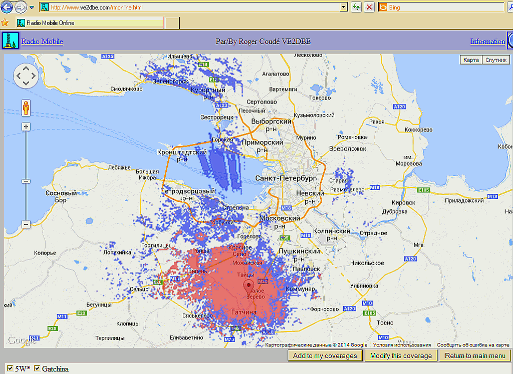

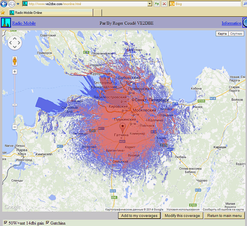

Программа для расчета покрытия с учетом мощности передатчика теперь в он-лайн на сайте http://www.ve2dbe.com/rmonline.html
ve2bde_radiomobile.gif [ 183.93 Кб | Просмотров: 21327 ]
ve2bde_radiomobile_hp.gif [ 208.49 Кб | Просмотров: 21327 ]
ve2bde_radiomobile_qro.gif [ 264.26 Кб | Просмотров: 21327 ]
Спасибо разработчику Roger Coudй

Даже локальное "тропо" над разогретыми улицами нежелательно в GSM, т.к. увеличивает уровень помех от соседних сот. Это _не_ учтено в модели. :-) Так зачем предлагать другим радиолюбителям "навороченные" программы, если нельзя учесть все факторы и всё равно нужна перепроверка результатов?
Одно точно знаю теперь, что в УКВ радиолюбительской связи важна высота и эффективная мощность. Мощность даже более, чем высота. По сравнению трех картинок с сайта VE2BDE это наглядно видно. Высота установки антенн h1 и h2 взята везде одинаковая, а площать "освещения" отличается на порядок.
