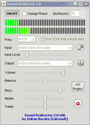

Перенаправление звука с входа Mic или Line In на динамики компьютера-сервера - при помощи программы Sound Redirector.
https://www.softpedia.com/get/Multimedi ... ctor.shtml
(Хотя в Win7 есть функция мониторинга звука микрофона, здесь можно дополнительно применять коррекцию частот звука НЧ, СЧ, ВЧ). К входу Line In для интереса подключил Tecsun PL-310et - перенаправление звука работает, в наушниках слышно. Далее звук можно передавать на другой ПК (см. предыдущее сообщение). Получается Remote Rig за бесплатно.
