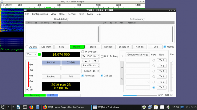

WSJT-X с официального сайта http://physics.princeton.edu/pulsar/k1jt/wsjtx.html при установке в системе 16.04 LTS не проходит проверку зависимостей. Нужна система 18.1 и выше, желательно, 19.
Обновил у себя на работе операционную систему до Linux Mint 19 Tara по инструкции Как обновить версию ОС до Linux Mint 19.
Обновление операционной системы Linux Mint производится за несколько простых шагов:
1) создать снимок системы, чтобы иметь возможность отката в случае непредвиденных событий (отключение электричества)
Код:
sudo timeshift --snapshot-device /dev/sdb1 --create --yes
2) отключить и удалить менеджер mdm и заменить его на lightdm
Код:
sudo apt install lightdm lightdm-settings slick-greeter
sudo apt remove --purge mdm mint-mdm-themes*
sudo dpkg-reconfigure lightdm
sudo reboot
3) установить программу для перехода на новейшую версию Linux Mint 19
Код:
sudo apt install mintupgrade
3) проверьте свободное место что на рабочем диске, для обновления потребуется ~6 Гбайт
Код:
df -h
Если места мало, переместите рабочие файлы из Загрузок и Документов на другой диск или носитель.
4) проверочный запуск утилиты обновления ОС без физического копирования файлов.
Код:
mintupgrade check
В итоге, будет выведен список пакетов для обновления и удаления. Желательно прокрутить окно терминала вверхи и изучить список "deleted", например, будет удалён wine 1.6.
5) если ошибки нет, запускаем "боевой" сценарий обновления ОС.
Код:
mintupgrade upgrade
Сценарий загрузит необходимые файлы из Интернет с серверов Ubuntu, установит нужные версии пакетов и обновит конфигурацию сначала до базовой версии, затем до Tara 19.
Процесс замены версии ОС идет часа 2 - 2,5. За это время программа несколько раз останавливается и запрашивает пароль пользователя или действия по сохранению или обновления конфигурационных файлов. Вводим пароль когда спрашивает.
В конце появляется сообщение о том, что можно выполнить перезагрузку (reboot).
6) Перезагружаем ПК.
Теперь WSJT-X самой последней версии 2.0.1 устанавливается, запускается и работает без проблем. Если подключить вход и выход к звуковой карте то пойдет "водопад" и можно будет принимать и передавать, в простейшем случае через DIGITAL VOX.
