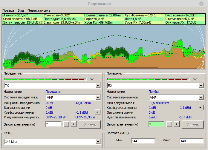

С помощью RadioMobile для компьютера получил результаты EIRP для умеренно-морского климата Северо-Запада, трассы север-юг. Для мин.допустимого уровня S2.
Только выводы:
1) На небольшие яги 4-5 элементов (EIRP=100Вт) с обоих сторон на 144 МГц можно рассчитывать на ODX=100км, что неплохо.
2) Наличие препятствий вблизи TX или RX полностью нарушают прохождение УКВ даже на расстояниях 50-100 км. Которое можно "пробить" лишь очень-очень большой мощностью (сказывается угол между двумя касательными к препятствию).
3) Для ODX=200 км требования уже значительны (EIRP=2000W). При отсутствии LNA. С LNA сигнал-шум лучше на 2 балла.
4) На расстояниях свыше 260 км невозможно обойтись без LNA. EIRP=5kW.
5) Континентальный климат по сравнению с нашим "сырым" добавляет примерно 1 балл.
6) При малом отношении сигнал-шум 3дБ на дальних трассах УКВ покрытие "пятнами".
7) На коротких трассах не заметил существенного влияния растительного покрова при H-поляризации на 144 МГц.
Комментарий к файлу: короткая трасса
trassa.png [ 57.87 Кб | Просмотров: 11183 ]
Зависимость EIRP от дальности
