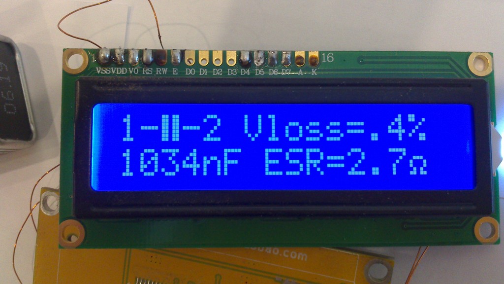

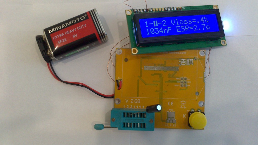

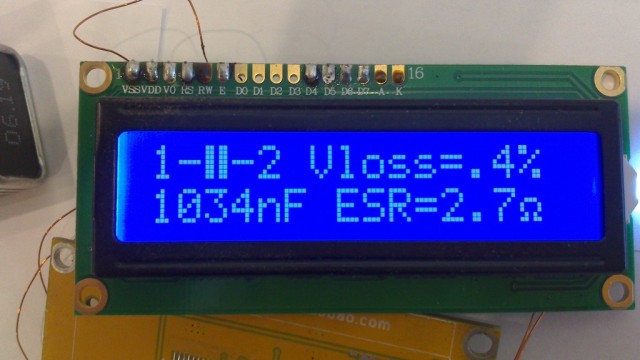

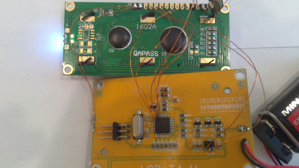

СообщениеДобавлено: Вт 09 апр 2019 14:28
Разбился экран на ТТ М328 и по гуглив в интернете нашел замену ему на 1602, т.к. покупать "родной" экран дороже, чем приобретался сам прибор. Вот ниже результат замены. В архиве схемы разных, наиболее популярных вариантов и прошивки для них.
Замена:
-для начала выпаиваем сам разбитый дисплей, затем припаиваем разъем для программирования(можно не устанавливать);
-соединяем выводы дисплея 1602 с выводами микроконтроллера
30(PD0) с 11(D4)
31(PD1) с 12(D5)
32(PD2) с 13(D6)
1 (PD3) с 14(D7)
2 (PD4) с 4(RS)
9 (PD5) с 5(E)
-на дисплее 1602 по штатной схеме устанавливаем подстроечный резистор на 10к и 1 и 5 ноги на корпус;
-15 и 16 выводы дисплея 1602 припаиваем на место светодиода подсветки на плате М328 с соблюдением полярности;
-перепрошиваем МК на нужную прошивку(прошивки в архиве для М328), обращаем на номинал кварца 8 или 16 МГц и если 1602 поддерживает русские буквы, то русскую если нет, то английскую прошивки.
После прошивки прибор по просит его от калибровать, для этого нужно следовать его указаниям, а именно сначала закоротить все три вывода, потом оставить их разомкнутыми, потом по очереди подключать конденсаторы больше 100нФ и от 4 до 30 нФ и на этом все.

*Для информации*
При замене дисплеев на "подходящие" в подобных тестерах, особенно графических, придётся подбирать прошивку под дисплей или делать свою.
Разбор проблемы в инете присутствует в полный рост.
