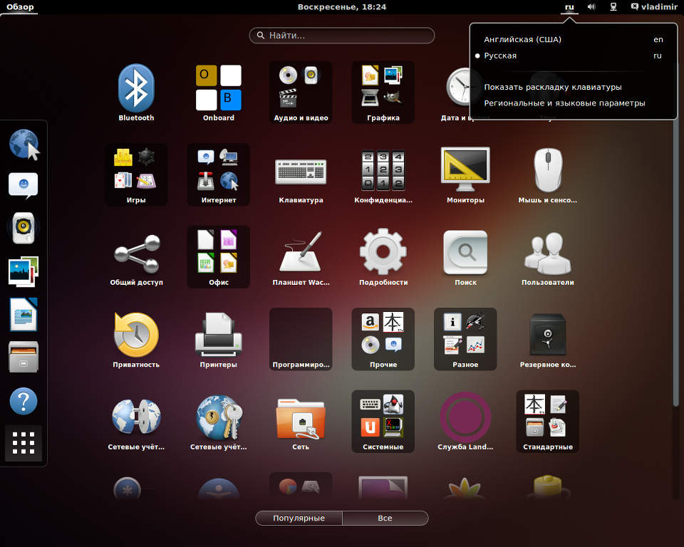

Снимок с экрана операционной системы Ubuntu 13.04 и Gnome 3.8.3. Уже выглядят сравнимо с Windows 8 и чем-то напоминают Android. :D
Комментарий к файлу: Внешний вид Ubuntu 13.04 и Gnome 3.8.3
UnuntuGnome.jpg [ 81.99 Кб | Просмотров: 20020 ]
По сравнению с 3.6, в Gnome 3.8 исправили поддержку русской раскладки клавиатуры, но, к сожалению, испортили меню "Программы": убрали удобные категории версии 3.6, свалив все ярылки в кучу. Пока разбираюсь, как разложить программы в стартовом меню по папкам. С Ubuntu 13.10 у меня возникли проблемы при переходе, другие также говорят, что релиз 13.10 получился сырой. Недавно вышедший Gnome 3.10, по слухам, тоже что-то портит в оболочке Unity.

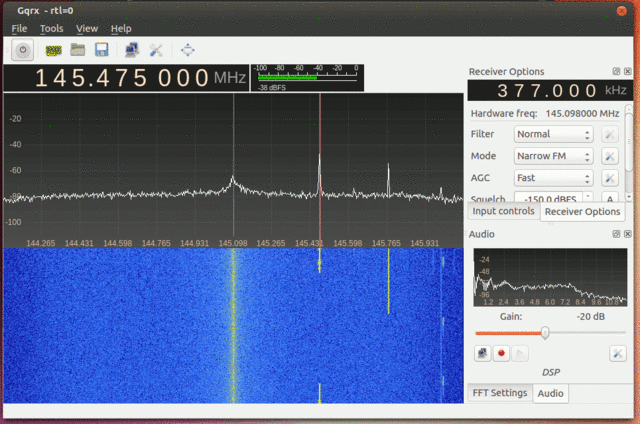

Нехорошо поднимать темы из архива, но сегодня установил GQRX, программа для управления приёмником RTLSDR под Linux, аналог SDRsharp. :roll:
Чтобы установить gqrx,
1) удалить пакет gnuradio, если был установлен.
2) добавить в источники приложений
для Ubuntu Raring 13.04:
Код:
http://ppa.launchpad.net/gqrx/releases/ubuntu raring main
для Ubuntu Saucy 13.10
Код:
http://ppa.launchpad.net/gqrx/releases/ubuntu saucy main
3) установить gqrx
Код:
sudo update
sudo apt-get install gqrx
Запуск командой gqrx
Если всё пойдет хорошо, появится экран. Если ошибка "undefined symbol: volk_64u_byteswap_u", то нужно полностью "снести" gqrx командой
Код:
sudo apt-get autoremove gqrx
sudo update
перезагрузитья и запустить gqrx из командной строки. Результат (на скриншоте сигнал UA1AER):
gqrx.gif [ 170.43 Кб | Просмотров: 19773 ]

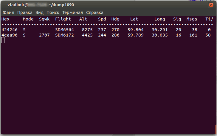

Вот ещё интересная программа, декодирует со "свистка" данные самолетиков в прямой видимости.
Установка описана здесь: http://ferrancasanovas.wordpress.com/20 ... nt-page-1/
dump1090.gif [ 15.4 Кб | Просмотров: 19773 ]

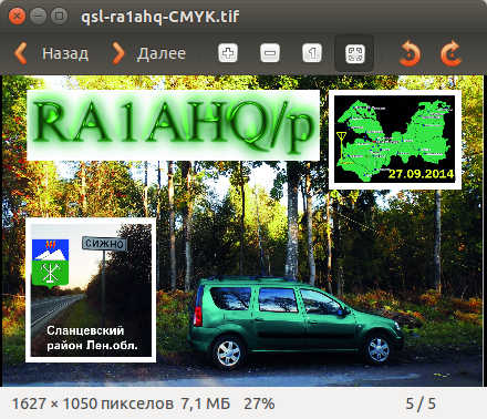

Комментарий к файлу: Результат преобразования RGB-CMYK
qqq.jpg [ 41.74 Кб | Просмотров: 19304 ]
