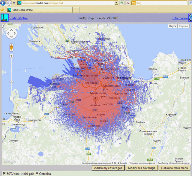

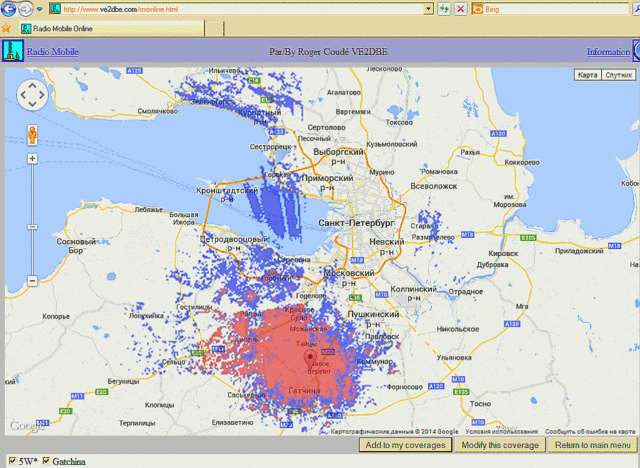

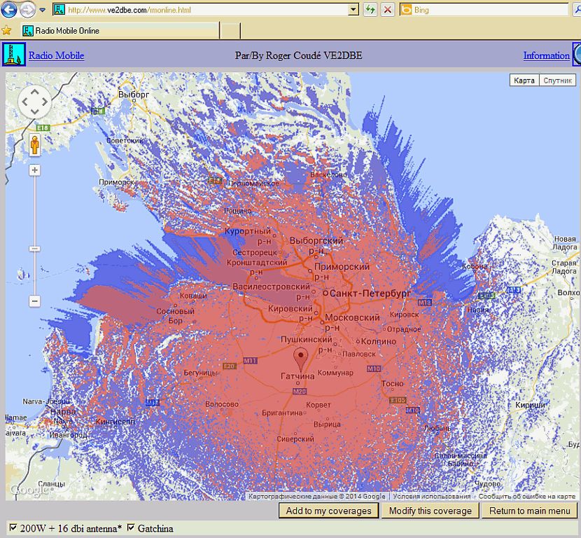

Программа для расчета покрытия с учетом мощности передатчика теперь в он-лайн на сайте http://www.ve2dbe.com/rmonline.html
ve2bde_radiomobile.gif [ 183.93 Кб | Просмотров: 21514 ]
ve2bde_radiomobile_hp.gif [ 208.49 Кб | Просмотров: 21514 ]
ve2bde_radiomobile_qro.gif [ 264.26 Кб | Просмотров: 21514 ]
Спасибо разработчику Roger Coudй

Одно точно знаю теперь, что в УКВ радиолюбительской связи важна высота и эффективная мощность. Мощность даже более, чем высота. По сравнению трех картинок с сайта VE2BDE это наглядно видно. Высота установки антенн h1 и h2 взята везде одинаковая, а площать "освещения" отличается на порядок.

Володя, никто не спорит, что программа эта для радиолюбителей вполне годная. Очень полезная программа. Вопрос о том, что бесплатный софт не всегда имеет полный функционал. ;)
Тут про соревнования вспомнили, так вот, если ты заметил, у большинства участников антенны подвешены не сильно высоко. Главное - 2 лямбды от поверхности есть, остальное - дело тропосферных неоднородностей. ;)
